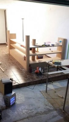

Ik ben nieuw op dit forum. Ik ben geen timmerman en weet weinig van hout.
Ik ben een tooonbank aan het maken.
Zo ver zo goed..
Nu ben ik op zoek naar mooi hout voor het blad. Ik heb virola op het oog, past denk ik mooi bij het eikenhout die ik in de palen heb. En ook omdat het een stuk goedkoper is dan eikhout.

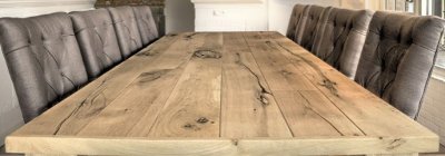

Wel nog een ander vraagje. Ik wil het eikenhout zo hebben:
Hoe krijg ik dit resultaat?

Je zou het kunnen proberen door het eerst zwart te maken en dan weer op te schuren. Zwart maken kan met verf, met beits, met een azijn/staalwol mengsel (even zoeken op het forum naar ebonizing ) of zwarte was. Die lat op de kopse kant zou ik er niet op zetten.
