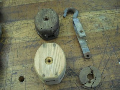

Omdat het weer snel moet gaan heb ik twee afgeschreven éénschijfsblokken gekanibaliseerd om met de onderdelen hiervan een nieuw vioolblok te bouwen.
Zo een houten blok is niet meer dan een staalconstructie met een houten jasje er omheen, dit laatste om zeil en want te beschermen tegen schuren.

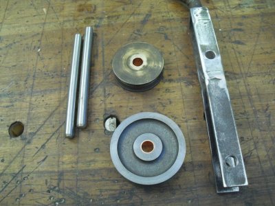

- stalen beugel aanpassen = verlengen en gaten bijboren voor tweede schijf
- schijven afdraaien en voorzien van een koperen bus
- twee rvs assen afkorten

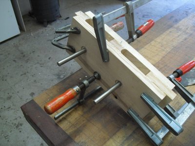

- houten wangen uitfrezen voor staalwerk, en alles lijmen.
Morgen verder met de bouw.

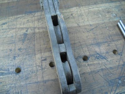

Het is een vioolblok, maar het ziet er niet uit:p
De donoren.

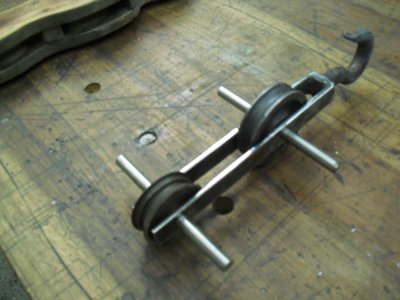

De stalen onderdelen op een rij.
Staalwerk klaar voor inbouw.
Het houten jasje gelijmd.

Zo als gewoon gewoonlijk bij je, zit dat er weer veel belovend uit!!:)
Wander
A
Klopt! Heb ik ook vaak gezien. Vermoedelijk zijn deze voor staaldraad geschikt gemaakt.
Fons
tuoh
De tijd van de Pokhouten schijven is al een hele poos voorbij, gebrek aan (import)hout is hier de oorzaak van. Er is nog wat aangeklooid met schijven uit Teak, Groenhart, etc. maar deze voldeden niet, zie de tweede foto bovenaan. Alhoewel het stabiele en taaie houtsoorten zijn is bij gebruik als schijf het risico op splijten altijd aanwezig.
Hout voor de nagels (= assen) is nog wel verkrijgbaar, Bolletrie of paardevleeshout en Demerara oftewel Groenhart. Maar door het gebruik van andere materialen voor de schijven hebben ook deze hun nut verloren. Dat zijn tegenwoordig altijd rvs assen.
Schijven worden tegenwoordig meestal vervaardigd uit Delrin (POM) of een Aluminium-brons legering, maar ook messing (legering koper + tin) en occasioneel zelfs al eens een gietijzeren exemplaar kom je tegen:p Willen of niet, we moeten mee met deze evolutie.

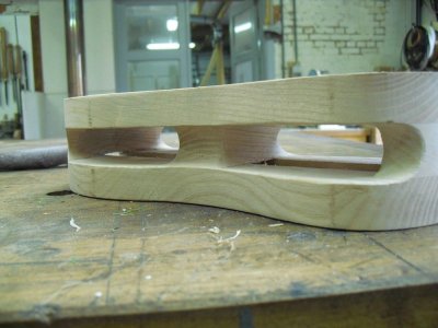

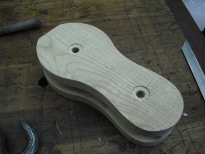

Vandaag het houten blok verder afgewerkt, de vorm uitgezaagd, de nodige boringen voor de klinknagels aangebracht, de randen opgerond, de klossen op strategische plaatsen uitgehold zodat het touw zonder wrijving door het blok kan lopen, en tenslotte het binnenbeslag op zijn plaats geslagen.

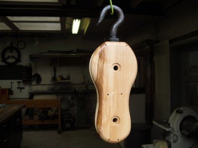

Finaal heeft het blok in wording ook al een paar lagen lijnolie meegekregen.
De eerste maanden in gebruik gaat het vioolblok regelmatig nog wat lagen lijnolie moeten krijgen, niet als conservatie, maar als vertrager van het droogproces. Het hout is van een Essen stam die ik drie jaar geleden op planken gezaagd heb, het hout zit nu aan 16% vochtgehalte, dat zal dus nog wat zakken in het gebruik, vermoedelijk naar 14%. Hoe trager dat drogen gaat hoe beter, daarom de extra lagen lijnolie.

In vorm gezaagd.
De klossen gestroomlijnd.
Een vioolblok in wording.

Mooi hoor. Hoe heb je de rondingen gefreesd? En hoe de plaatsen uitgehold waar het touw mag komen?
tuoh
@WR1944, oeps, je hebt helemaal gelijk, moest inderdaad koper + zink zijn:eek:
Omdat de boot volgende week al moet varen, met het nieuwe vioolblok in de mast, moest ik wat improviseren, daarom de oude schijven. Binnen een paar weken of zo komen er wel nieuwe bronzen schijven in te zitten, zo gauw mijn collega een gaatje ziet draait ie nieuwe exemplaren, wel exact dezelfde afmetingen als de huidige, het wisselen van de schijven is dan een kwartiertje werk:D
@Renault, de rondingen zijn gedaan met een bovenfrees met een kwartronde frees van R=15mm erop. De uithollingen zijn eerst uitgehakt met een guts, daarna even met een ronde vijl erdoor en klaar was kees. Het hakken is wat tricky omdat je in kopshout aan het werken bent, even de aandacht erbij houden dus.

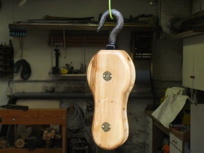

Nou, dit vioolblok kan zaterdag geïnstalleerd worden, alle essentiële onderdelen zitten op hun plaats. Het hele blok ook nog rijkelijk gesopt in de lijnolie, het hout neemt de olie op als een spons, dus zolang de olie er intrekt blijven we smeren:D
Hierbij nog een laatste plaatje van het afgewerkte blok.

Het ziet er niet alleen "echt" uit, straffer nog, het werkt nog ook:D:D
Gisteren is de giek talloze malen op en neer gelaten door diverse bemanningsleden, allemaal wilden ze wel eens testen of die giek nu inderdaad makkelijker te hanteren is, een volmondig ja dus.
Om de benodigde kracht te reduceren kan er gebruik gemaakt worden van een (touw) takel. Het aantal parten van de takel bepaald inderdaad de krachtreductie, in dit geval :4.
En omdat de benodigde touwlengte, in dit geval 4x langer word, is het de zaak om de takel dusdanig in te scheren dat ie juist zijn werk kan doen zonder al teveel overschot. Touw kost geld, dus elke nutteloze meter in de takel telt mee in de eindafrekening.
