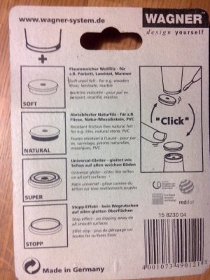

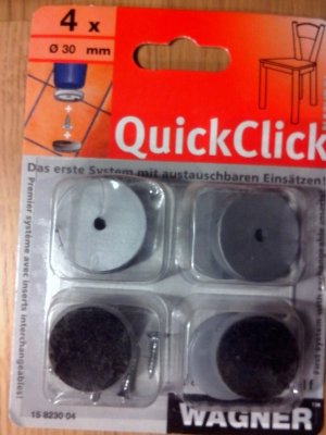

Kijk eens naar QuickClick,
de houdertjes schroef je onder de poten, en vervolgens klik je er de viltjes in.
Viltjes versleten, dan klik je er nieuwe in.
Er zijn vier soorten viltjes, afhankelijk van de vloersoort.
En er zijn verschillende maten.
Ik zag ze bij de Hornbach.
Zie ook de foto's
succes, Joep

De floorfriendly en wagner zien er niet slecht uit, maar daarbij hou ik de angst dat wanneer je viltje te dun wordt het huisje gaat krassen.
