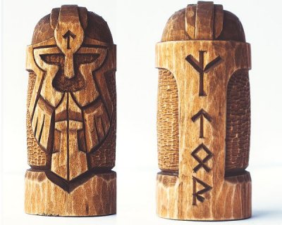

Voor een kennis moet ik 2 bureau beelden maken.
Hij is een fan van Scandinavië en heeft als voorbeeld deze twee afbeeldingen door gegeven.
Ik heb hem geadviseerd om Taxus te nemen om zo mogelijk het donkere kernhout te bereiken en omdat het hout is wat in het verleden voor bogen werd gebruikt ( nu nog ).
Taxus heeft ook het voordeel dat het zwaar is zodat ze ook stevig staan op het bureau.

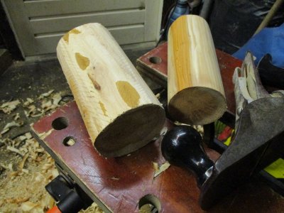

Ze worden ongeveer 17cm hoog en 8cm doorsnede.

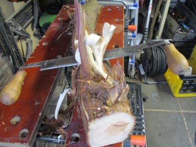

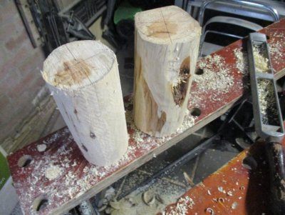

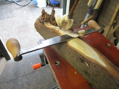

Eerst ontschorst en grof afgerond.

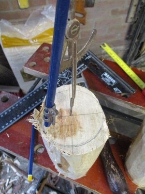

Daarna midden bepalen en aftekenen.

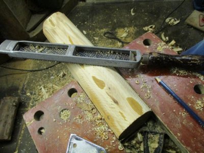

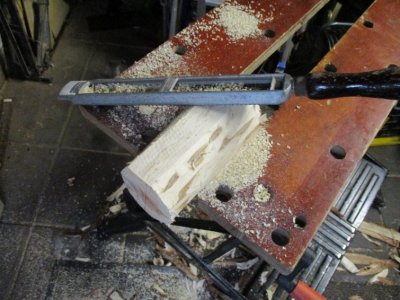

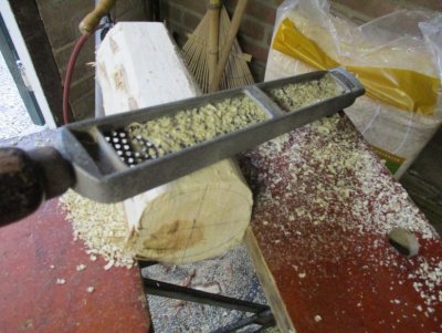

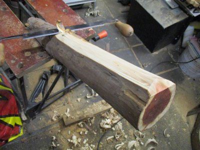

Met behulp van een Rasp verder rond maken.

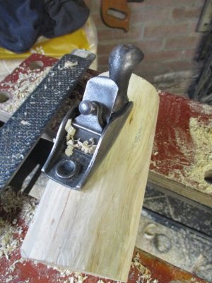

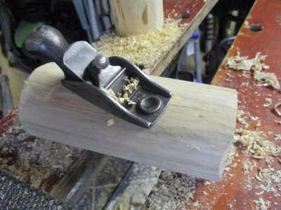

Dan met een schaafje verder naar mooi rond.
Het gereedschap wat ik hierbij heb gebruikt is door mij gekocht op de rommelmarkt. (totaal voor nog geen 5 euro)
Het is schoon gemaakt en weer geslepen.
Bijzonder vond ik het schaafje, deze heb ik geslepen en vond het maar een raar ding met zo'n raar handvat en vinger putje.
Maar tijdens het gebruik kwam ik er achter dat hij fantastisch werkt . Je schaaft dus echt vanuit je handpalm.

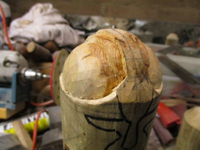

Ondanks de drukte van huis te koop en huis kopen .... PFFFFFFFFT.
Toch nog wat kunnen doen.

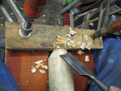

Afronden van de boven kant.
Mooi dat het donkere taxushout nu duidelijk zichtbaar wordt.
Ik hoop dat ik ondanks alle hectiek toch tijd vind om dit project spoedig af te krijgen.
Nu ze meer vorm krijgen wordt het steeds moeilijker om ze weer weg te leggen.
Gr Edwin

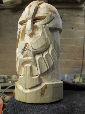

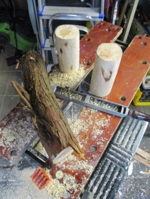

Toch nog wat kunnen doen aan de Vikingen. Viking nr 1 Kreeg al meer en meer vorm.................
....... en dan kom je er achter dat je ze uit het verkeerde stuk hout hebt gemaakt :(.
Ik had afgesproken ze uit Taxus te maken maar ik heb toch echt het verkeerde stammetje gebruikt . Rund die ik ben ;).
Dus toch maar op nieuw begonnen met twee mooie ronde stukken uit een TAXUS stammetje te halen.
Ik weet nu in ieder geval hoe ik moet beginnen.
Gr Edwin

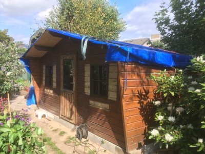

Komt nog bij dat ik pas weer iets kan gaan doen als ik een werkplaats heb gebouwd. Dit zal waarschijnlijk niet voor de zomer klaar zijn.
