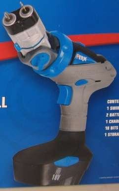

Er zijn ook accuboormachines met een dubbele kop, om te boren en schroeven:
Je kan ook met twee machines werken. Handig om beide aan je riem te kunnen hangen.
