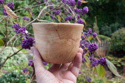

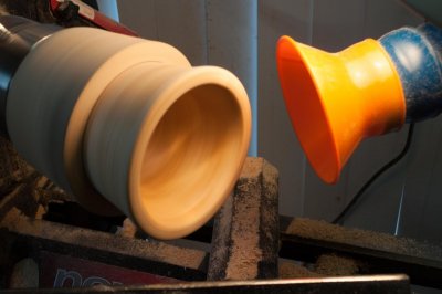

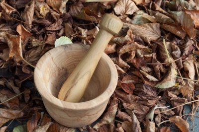

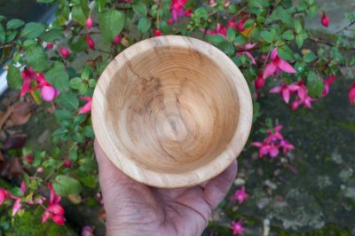

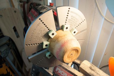

Hallo, een nieuw werkstuk van een verse draaier: iepen vijzel met een beetje slaap en stamper uit robiniapseudoacacia, beide afgewerkt met tungolie. Ik ben vooral benieuwd hoe de vijzel zich houdt, ik denk dat het beter uit kopshout gemaakt had kunnen worden. Omdat ik nog niet direct tevreden was met de binnenkant heb ik een nieuwe schaal gedraaid en daar de deze ingeklemd (foto 1) om het nog wat beter af te werken.
Groetjes, Hans
Mooie vijzel en stamper Hans, bedoel je dat de vijzel dan sterker zou zijn als je hem uit kopshout had uitgedraaid, ik denk dat zoals je hem nu gemaakt hebt langshout of kopshout weinig uitmaakt.
