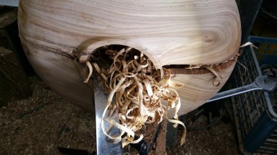

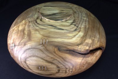

Lekker draaien in een stuk iep, een splitsing met ingesloten schors (hier horizontaal in de foto).

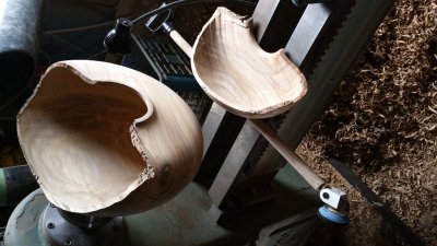

Ging prima, buitenkant klaar, binnenkant klaar, de scheur zat er in en bleef goed. Buitenkant geschuurd, binnenkant bij de opening geschuurd, binnenkant bodem geschuurd, en toen voelde ik aan de binnenkant bij de grootste doorsnede nog een paar richeltjes. Logisch, daar kun je het slechtste bij, dus ik dacht nog even met korrel 80 en de meedraaiende schuurschijf aan een bezemsteel er overheen te gaan.
Voor als je op een evenement staat en een collega-houtdraaier gaat tot aan zijn/haar elleboog naar binnen.....
Gelukkig duurde het schuren niet lang.
De frustratie daarna duurde wel lang.

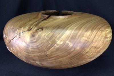

Nadat ik achtereenvolgens aan muizevallen, bordjes 'niet aanraken' of boeketten met doornige rozen gedacht had, kwam na een nachtje slapen toch deze gedachte:
omdat het toch wel zonde geweest zou zijn om zoiets weg te gooien

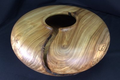

Doorsnede 45 cm, hoogte 22 cm, wanddikte 10 mm (wel gemakkelijk na te kijken, bij zo'n gesplitste splitsing). Geschuurd tot 320, afgewerkt met walnotenolie. Het zou toch mooi zijn als de Cookerije ook een olie zou hebben die zo mat en onopvallend werkt.
De filosofie hierachter komt van de Japanners: Kintsugi, waarbij imperfecties en reparaties benadrukt en zelfs bewonderd worden. Ik hoop dat dat verhaal het bij potentiële klanten goed doet!
Geweldig Jurriaan, ik vind dat je het heel mooi opgelost hebt, het zou toch zeker doodzonde zijn om dit mooi kunstwerk waar je veel werk aan hebt gehad in de kachel te gooien. Het hout is aan de bovenkant bijzonder mooi getekend.

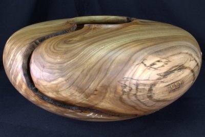

Ik vind de vorm en het hout prachtig alleen de metalen (krammetjes?) zijn niet mijn smaak had eerder voor messing draad gekozen of een houten verbinding erin.
Jurriaan
1 jul 2009
3.396
815
Beneden Leeuwen
www.houtenschalen.nl
Een houten verbinding leek me lastig af te werken binnenin, en lastig uit te lijnen. Juist omdat ik vond dat de krammen (nou ja, draad) op moest vallen, koos ik voor een contrasterende kleur - in dit geval zilver t.o.v. het bruine iepenhout.
Rmkat
9 feb 2017
464
139
Kop van overijssel
Daar heb je inderdaad wel een punt en nou ik de reactie lees van Tuoh past het geheel toch wel weer bij elkaar.

Van je collega's moet je het wel hebben ... mooi werkstuk en een mooie oplossing - heb je een kruissteek overwogen?
