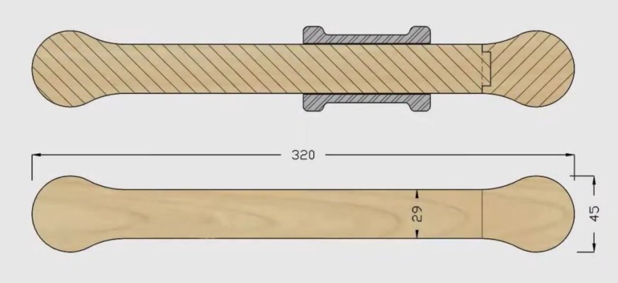

Beste houtdraaiers,
Ik ben op zoek naar een ervaren houtdraaier die voor mij een zogenaamde wringstok wil draaien tegen een nette vergoeding. Hout (beuken) lever ik zelf aan. De stok komt aan een York bankschroef model HV516 te zitten. Het ziet er zo uit;
Ik kan er natuurlijk makkelijk 1 kopen maar enerzijds zien die er minder mooi uit en anderzijds passen die minder fraai in het ijzer van de bankschroef.
Ik woon in Den Haag dus een beetje in de buurt zou erg leuk zijn. Ik heb zelf geen skills in draaien en derhalve ook geen draaibank (eens over nadenken...:)).
Ik ben erg benieuwd of 1 van jullie mij zou willen helpen. Vast dank voor jullie reacties in deze.

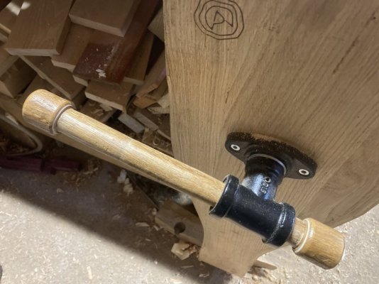

Is ook erg eenvoudig te maken zonder draaibank!
Vierkant balkje met handschaaf naar 8 kant en vervolgens 16 kant schaven.
Nog een beetje bijwerken met schraapstaal en schuurpapier.
De verdikkingen op de zelfde manier en eenvoudig met deuvel verlijmen.
Deze is al een aantal jaren mishandeld maar ziet er nog best goed uit😎

Hej Ruben, dank voor je suggestie. Absoluut mooi en waarschijnlijk prima te doen. Als er niks komt van het draaien ga ik zeker jouw idee proberen. Dank je wel.

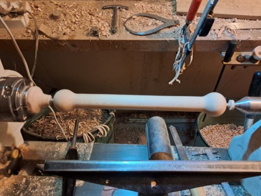

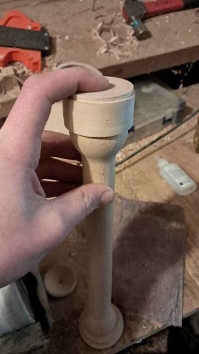

Dankzij @Leep ben ik in contact gekomen met Thijs Timmermans uit Schoonhoven.
Dat is een succes gebleken.
Thijs reageerde snel. Was erg mededeelzaam wat hij deed en wat de voortgang was. Maar daarenboven was hij vooral en heel goed in het meedenken. Mijn ontwerp kon in zijn ogen wel een kleine verbetering gebruiken (de hals van de opzet knop moest groter) die ervoor zorgt dat er meer 'vlees' is om vast te lijmen nadien. Tevens leverde Thijs er 2 passende vastzet blokjes bij om alles in een klem te verlijmen. Super vind ik dat.

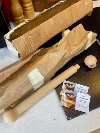

Zijn prijsstelling was ook nog es prima en zijn vaart achter het maken en verzenden ook top. Ik beveel Thijs van harte bij jullie aan. Een top vent. Enne dat zien we vandaag de dag (jaja ik ben oud :) ) niet vaak/veel.
