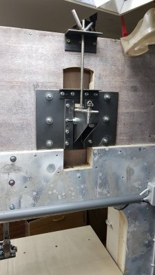

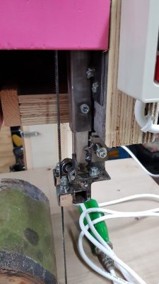

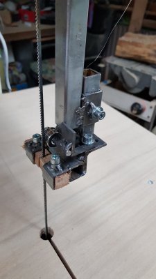

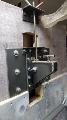

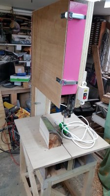

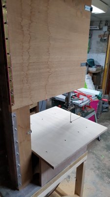

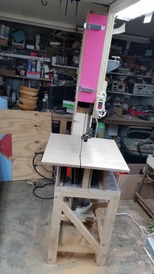

Op aandringen van Jeroen (Toxiq) presenteer ik mijn "very low budget zelfbouw lintzaag".
De kosten waren zo rond de 30 euro.
Ik wilde een grote lintzaag om stukken hout vast vorm te geven om de maximale grootte (30cm) op mijn draaibank te kunnen benutten. niet meer niet minder.
als ik op MP kijk voor een mooie 2e handse ben ik tot zeker een paar honderd euro kwijt,en ons ben zuinig.
aan materiaal had ik geen gebrek dus eerst maar eens kijken of ik het zelf kan bouwen.

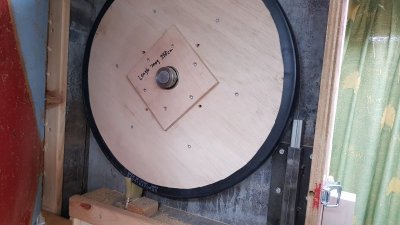

Als basis had ik hier nog 2 multiplex steenschotten staan, die had ik ooit eens gratis opgehaald samen met een grote plaat 18mm multiplex. een mooie basis om te beginnen. de wielen zijn volgens het Mathias Wandel principe gemaakt. De assen en lager zijn een van de weinige dingen die ik heb moeten kopen, maar hier in de beurt zit Handels organisatie Kelders in Boxmeer https://www.kelders-boxmeer.com/ https://www.marktplaats.nl/verkopers/21714747.html .
Voor de handige knutselaar een waar mekka.
De rest van de materialen komen uit eigen voorraad of gekregen.
Het zaaglint op de foto komt ook van Kelders af, deze heb ik op maat gemaakt en met hardsoldeer gelast.
zagen doet ie als een speer, en wonder boven wonder nog kaarsrecht ook.
inmiddels bij tuffsaw een 2e laaglint besteld.
oke , het is niet moeders mooiste en niet de meest sexy machine ooit. maar wel veilig en very low budget.

Niet moeders mooiste.... ben je mal, ik vind hem geweldig, ik heb je al opgegeven voor een speciaal evenement in amsterdam (1x per jaar, vind plaats op de grachten)
Helemaal super, lang lopende draadjes en tot in de puntjes uitgewerkt, en jij klust het gewoon ff in elkaar, niks moeilijk doen en het zaagt ook nog eens superstrak
Geweldig Sander, alleen dat rosse kleurtje daar ben ik zo niet kapot van;), als de zaag maar doet wat hij moet doen, en dat is hout zagen. Nou ik neem mijn petje diep voor jou af.
Toxiq
28 aug 2013
5.801
Flevoland
Nee sander, geen verf....hij is helemaal goed zo
Pel, dat roze was gewoon een stuk resthout, dat maakt het ook zo een tof ding
Voor 30 euro een (goed) werkende lintzaag, dat wil ik iemand hier nog wel eens na zien doen
