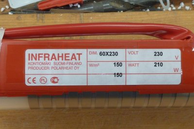

Het label van de nog opgerolde folie, waarvan er 3 zijn gebruikt (60 x 230 cm)

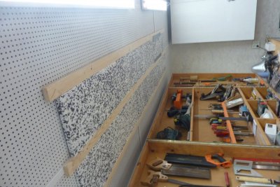

Eerst 2cm polystyreen en latten h.o.h. 30 cm aangebracht

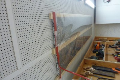

Daarover het verwarmingsfolie, vastgeniet op de latten.

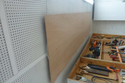

De voorlichting van de leverancier gaf alleen aan dat over het folie gipsplaten met stucwerk of max 15 mm. hout aangebracht mag worden. Een proef met 5 mm. multiplex was niet succesvol. De temperatuur werd zo hoog dat het multiplex aan alle kanten ging bollen en dat er veel meer schuifbeweging nodig zou zijn dan bij deze afmetingen makkelijk te realiseren was.

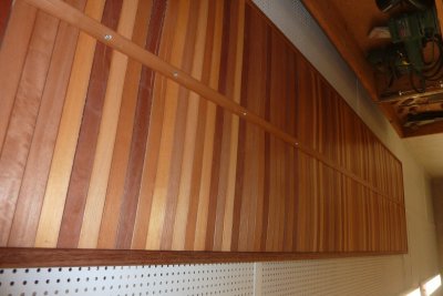

De folie nu afgedekt met strips hout van 2,5 cm bij 2,5 mm dikte. Dat werkt prima.
