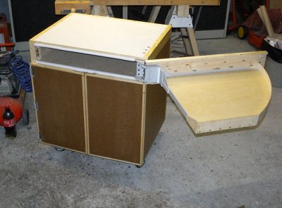

Kastje van 700x700x540 mm (hxbxdiepte) met drie laden en een uitdraaibaar blad (een late toevoeging in het ontwerp). Het dient als aflegblad voor kwetsbaar gereedschap zoals afteken- en meetgereedschap, beitels. Het kastje staat zo dat een uitgedraaid aflegblad onder direct handbereik is bij het werken aan de werkbank. En makkelijk weer terug te duwen is in de beschermende ”enveloppe”

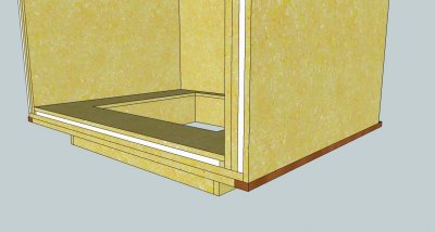

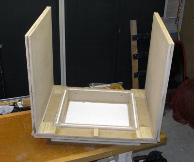

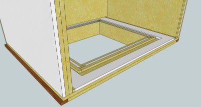

.Het “”geraamte ”” van het kastje bestaat uit twee op elkaar gelijmde 12mm-MDF panelen. Dit is omdat dikkere MDF een zachtere kern heeft en slapper is. De panelen worden bekleed mets tyropor met daarop 9mm MDF als afdekking. Op de SketchUP tekeningen is te zien hoe dat wordt.
Het kastje komt op wielen te staan. Door de al bestaande, weinig flexibele indeling in mijn werkplaatsje is er op de beoogde plaats voor dit kastje een bovengrens qua beschikbare hoogte. Om het effect van deze 12 cm hoogteverlies enigszins te beperken gebruik ik de ruimte tussen de wielen om de verwarming en evt. regeling onder te brengen. Wel een beetje complex :)
De MDF verbindingen zijn gelijmd en gedeuveld. Gewoon doorgeboord.
Om stootschade beetje te beperken, worden de randen van het kastje afgewerkt met houten latjes. Door de 2 keer 12mm op elkaar gelijmde panelen is ditn ogal gemakkelijk uit te voeren. En bovendien blijven zo de gewoon doorgeboorde deuvels buiten zicht.
Het ""geraamte "" van het kastje met onderin de verlaging voor de verwarming
Volgende stap is het bekleden van het geraamte met styropor
En vervolgens het styropor afdekken met 9 mm MDF panelen en op de randen de houten latjes monteren bedoeld om enigszins bestand te zijn tegen stoten.

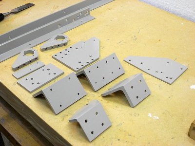

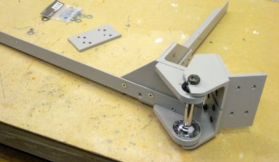

Eerder dan aan het kastje zelf, was ik al begonnen aan het makenv an het draaimechanisme voor het aflegblad. Het ontwerp is te zien op de onderstaande SketchUp tekening.
Aandachtspunt is de lagering en de ophanging ervan. Door de afmetingen van het blad (70 cm breed) en het wisselend gewicht dat het moet dragen moet de ophanging stijf zijn. Ik wil natuurlijk niet dat elk extra stuk gereedschap een schever en slecht sluitend frontje tot gevolg heeft :)

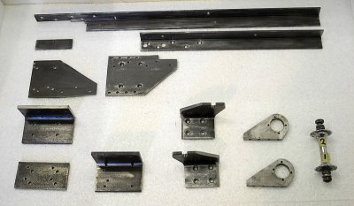

Als lagering gebruik ik de naaf van een kinderfiets. De ophanging van de naaf is een stalen constructietje opgebouwd uit stukjes plaat-en hoekijzer. Om het er niet al te zwaar uit te laten zien heb ik met haakse slijper, bankslijpmachine en vijl er een wat elegante vorm aan proberen tegeven.
Het draaipunt ligt buiten het kastje zodat de max. draaihoek 270 graden is. Het ”bereik” van het superlicht draaiend 70 cm breed aflegblad is daardoor lekker groot. (nadeel van dat licht draaien is dat het kastje echt waterpas moet staan. Daar zoek ik nog een oplossing voor. Elk voordeel heeft zijn nadeel.
(Haakse slijper moest ik aan wennen. Ik vind het vuur spuwende grove lawaaimachines. Maar ik heb de weerzin weten te overwinnen, gelaatsmasker en gehoorbeschermer aangeschaft en me aan dit soort metaalbewerking gewaagd).
Ontwerp van het draaibaar aflegblad
De onderdelen voor de lagering en ophanging
Geverfd

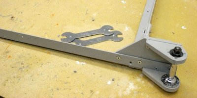

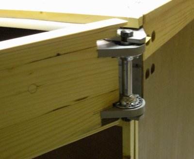

De gemonteerde lagering en bladondersteuning
en nu ook het vaste deel(de ophanging) gemonteerd.

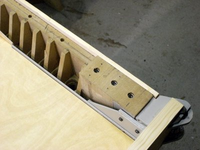

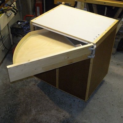

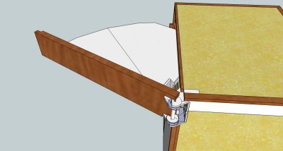

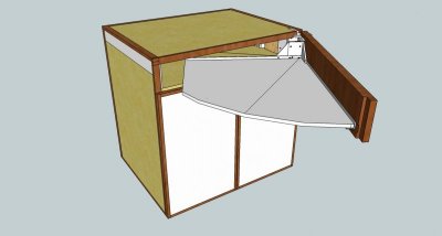

Omdat het kastje van slap MDF is gebouwd, zijn er speciale voorzieningen in het ontwerp nodig om de bevestiging van de scharnierconstructie voor het aflegblad voldoende stijfheid te geven.
Kastje met een over 45 graden uitgezwenkt aflegblad.
Kastje met een over 225 graden uitgezwenkt aflegblad.
Doordat het scharnierdraaipunt ruim buiten het kastje ligt kan het blad tot 270 graden worden uitgezwenkt.
Om voldoende stijfheid in de constructie te brengen is het draaischarnier niet direct op het MDF bevestigd maar via een relatief fors beukenhouten blok. Zo grijpt het vrij grote moment dat door het blad wordt uitgeoefend niet direct aan op het slappe MDF, maar wordt het gelijkmatig over een groter vlak verdeeld. Het beukenhouten blok zit aan onder en zijkant gelijmd en gedeuveld aan de MDF structuur. De bovenkant is stevig verbonden middels drie M8 bouten aan het hier nog niet gemonteerd bovenblad. Dit bovenblad blijft afneembaar.
(De ribben linksboven op de foto komen later aan de orde )

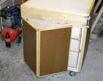

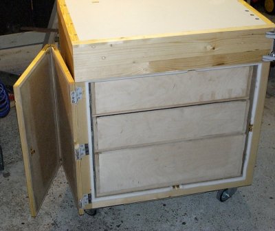

Het kastje heeft drie laden; twee met een diepte van 14 cm en een met een diepte van 20 cm.

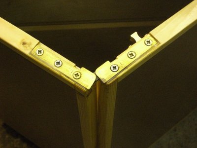

Omdat er verwarming in het kastje komt en ik de warmte zoveel mogelijk binnen wil houden kan de voorkant van het kastje worden afgesloten met een deur (dubbelwandig met vulling van tempex en natuurlijk tochtstrips).
Mijn werkplaats is klein en daarom, wilde ik een kleine “”openzwaaicirkel”” Daarom heb ik de deur gedeeld; niet in een links opendraaiend deurtje en een rechts opendraaiend deurtje maar zoals een vouwwand waardoor het ”deurpakket” in zijn geheel naar links, van de werkplek af, draait zodat de toegang tot de laden niet wordt gehinderd door een halve deur. Het aflegblad draait naar rechts , naar de werkplek toe. Het ontwerp is dus toegesneden naar de opstelling in mijn werkplaats.
Kastje met halfopen “vouw-deur”
Kastje met geopende deuren
Voor het opvouwbaar maken van de deurtjes gebruikte ik twee tafelscharnieren van Baptist
