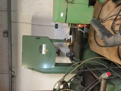

Dank allen voor de reacties!
Van wat ik er uit lees word het zonder hertruck o.i.d. aardig lastig denk ik?
De verkoper heeft er wel eentje dus opladen zal geen probleem zijn.
Alleen ik woon zelf op een plek in de stad waar veel ruimte is alleen naar mijn weten niemand met een heftruck of iets dergelijks..
Ik heb alleen echt geen idee hoe zwaar hij is..
Inschatten is altijd al lastig geweest.
Ik zal zo een foto bijvoegen, misschien dat een van jullie een inschatting kan doen?

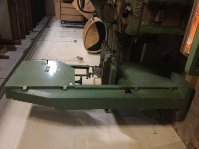

Ik heb de lichtere uitvoering van deze machine op zijn rug gelegd en in mijn vijfdeurs auto geschoven. Was ruim 150 kilo. Deze zal best flink zwaarder zijn zo te zien, maar gezien de kleine sokkel zou ik hem niet staand vervoeren, maar ook op zijn rug in een aanhanwagen kantelen. Dat lukt met een paar man vast wel. Dan zorgen dat je wat rollen hebt, ronde paaltjes bijv. en op zijn plaats schuiven. Rollen er onder uit en goed vastsjorren. Ook weer met rollen uit de aanhanger en op het kantelpunt weer rechtopzetten evt. op een rolwagentje.

Iedereen hartelijk dank voor de reacties en het meedenken!
Ik ben van plan om hem op zijn rug op een stevige aanhanger te leggen.
Dan kan ik deze vervolgens onder de roldeur van mijn werkplaats doorrijden om hem vervolgens met een handtakel en mankracht overeind te hijsen.
Staand past hij helaas niet onder de deur door..
Er zijn aardig stevige dakspanten aanwezig dus vooral als het gewicht verdeeld is zal dat in ieder geval geen probleem zijn.
@Masavehout: ruimte is geen probleem :) en de stroomaansluitingen zijn we mee bezig.
Alleen dat is natuurlijk geen excuus om alvast een mooi arsenaal aan gereedschappen op te bouwen!
Nogmaals iedereen hartelijk dank voor het meedenken en ik hoop in ieder geval een paar foto's te maken van de hele operatie!
