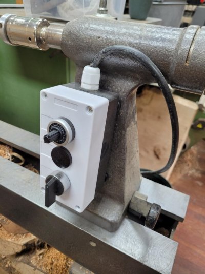

Goedenavond allen,
Ik ben in het bezit van een Wivamac DB1000 en al enige tijd stoor ik mij aan een defect in de traploze toerenregeling. Wanneer ik de draaiknop draai, waarmee de frequentieomvormer bedient wordt, neemt het aantal toeren ineens enorm toe, of vallen de toeren ineens terug naar de laagste rotatiesnelheid.
Na een tijdje duwen en trekken aan de draaiknop, waarmee de frequentieregelaar te bedienen is, lijkt het probleem zich in deze draaiknop te bevinden. Erg fijn, aangezien de kosten van een frequentieregelaar aanzienlijk zijn. Nu wil ik de draaiknop vervangen, maar loop ik in het gebruik van de draaibank ook wel tegen het feit aan dat de bediening van de draaibank zo laag gepositioneerd is. Modernere draaibanken hebben vaak een magnetisch kastje waar de bediening in weggewerkt is en dat lijkt mij een mooie oplossing voor al mijn problemen (draaibank gerelateerd dan ;-) ).
Weet iemand misschien of dergelijke kastjes los te verkrijgen zijn, of heeft iemand wellicht een idee of zoiets zelf samen te stellen/op te bouwen is?

ja, dat kan. Tussen de frequentieregelaar en de knoppen (draaiknop en de knop daarnaast, van de rode ben ik niet zeker) is het voltage 10V, dus je kunt prima hobbyen. Je hebt een verlengkabel nodig, bv 6x0.5 of 6x0.25 (check in de kast of 6 aders genoeg is), een kastje (zoekterm bv. Rose Aluform), 1 of 2 magneten waar je hem mee vastzet en een nieuwe potentiometer met dezelfde weerstand. En dan eerst goed vastleggen hoe de bedrading nu loopt en dan e.e.a. opbouwen.

Ik heb een paar jaar geleden een potmeter voor inbouw in een kastje gekocht op Amazon.
Flink goedkoper dan bij bijvoorbeeld Conrad. Weerstandswaarde is niet kritisch omdat het een spanningsdeler is voor de instelling.
Dit is een voorbeeld van een bruikbaar kastje:
Schakelaars vindt je ook op Amazon.
Voorlopige oplossing is contactspray. Potmeter inspuiten en flink draaien.

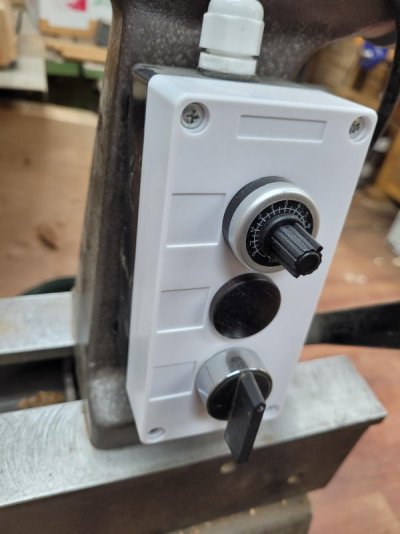

Bedankt voor jullie waardevolle reacties! Ik kan hiermee verder en heb inmiddels enkele producten besteld.
Ik zal het resultaat hier delen.
