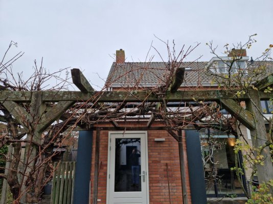

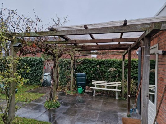

Ons huis heeft tegen de achtergevel een soort van pergola. De staanders zijn nog in orde, maar een aantal liggende delen zijn vrijwel vergaan en wil ik vervangen. Ik weet alleen niet zo goed hoe ik dit op een nette manier kan doen.
De staanders wil ik het liefst laten staan omdat de bestrating eromheen is gelegd en er groeien een roos en een vrij oude druivenrank tegenaan. Volgens mij hebben de eigenaren later besloten om er dakplaten op te leggen want er zijn nog 2e balken tegenaan gelegd om een afschot te krijgen. Ik wil ook nieuwe dakplaten leggen dus ik zal ergens een afschot moeten krijgen.

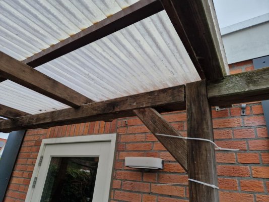

De liggers zijn nu tussen de staanders geplaatst met een pen-gat verbinding. Ik heb een Domino, maar ik betwijfel of ik de staanders genoeg om kan buigen zodat ik plek heb om nieuwe liggers te plaatsen met domino's ertussen. Alternatief zou zijn om de liggers bovenop de staanders te plaatsen met een soort van half hout verbinding. Dat is natuurlijk zwakker, maar er komt alleen een paar kunststof dakplaten op te liggen met wat dwarsliggers.... Nadeel is wel dat de staanders ongeveer 83x83mm zijn dus het is niet echt ruim bemeten. De huidige liggers zijn ook 83x83mm maar aan die maat zit ik niet vast.
Zo te zien is dit gewoon gewolmaniseerd vurenhout, kan ik beter douglas gebruikten voor nieuwe liggers of maakt dat niet veel uit?
