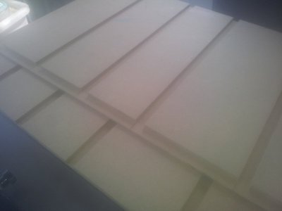

Het middenstuk, opstaande wanden. groeven in gezaagd met de dado voor het ontvangen van de frames die de linker en rechterkant verbinden.
Eveneens bovenaan een groef en achteraan een groef voorzien voor respectievelijk het bovenste frame waarop later het blad gemonteerd zal worden
en voor de achterwand die verzonken zal zitten.

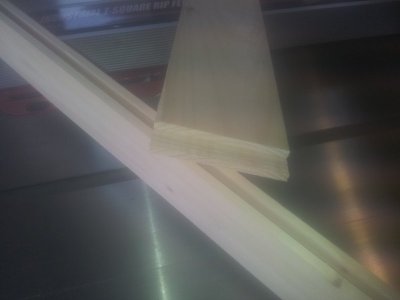

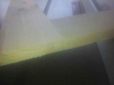

Vervolgens de frames gemaakt door middel van pen en groef verbinding. Leuk werkje om te doen met de dado en een goede oefening om alles fijn af te leren stellen.
Het past

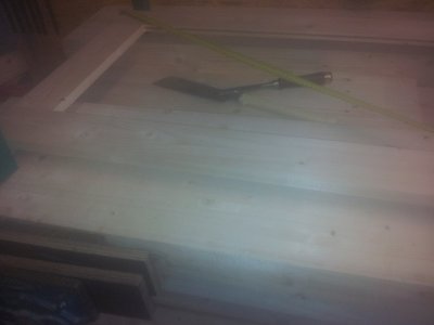

Daarna de frames verlijmd en met kleine pin nageltjes vastgezet tijdens het inklemmen.
Dan haaksheid gemeten. 112,1mm op de ene diagonaal en 112,3 op de andere. Vind ik niet slecht en is voor mij "haaks genoeg"
