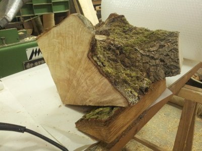

Ik heb een prachtig stuk es in blokken gezaagd en die liggen nu te lonken om bewerkt te worden.
Een van die blokken lijkt een onmogelijk stuk hout, maar misschien zit er wel een mooie schaal in.
Hieronder een foto verslag van hoe ik een schaal met natuurlijke rand draai.

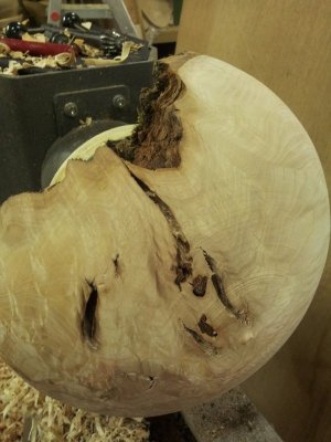

hier het lastige stuk essenhout:lastig stuk es.jpg

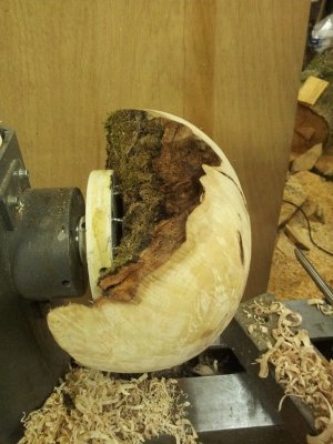

een vlak stukje maken met de kettingzaag voor de opspanplaat, en dan de onderkant draaien:

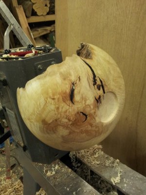

Er blijken wat vervelende gaten in te zitten die bij het uitdraaien van de binnenkant voor problemen kunnen zorgen:

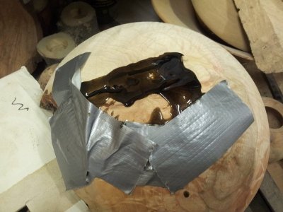

De gaten opgevuld met polyester vermengd met ebbenstof:
De onderkant nagedraaid en geschuurd:

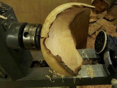

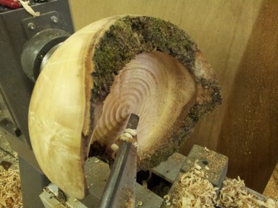

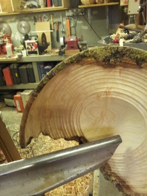

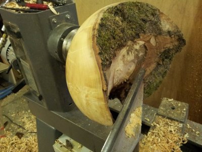

Vervolgens de binnenkant uitgedraaid waarbij ik eerst de uitstekende delen op maat draai (ca 8 mm dik). Ik draai nog niet volledig tot de bodem om zoveel mogelijk stabiliteit te houden. Essen is al taai en flexibelen zeker met zo'n grillig stuk moet je uitkijken:
nu de binnenkant.jpgeerst een stukje weghalen.jpguitstekende delen gedraaid tot 8 mm.jpgdan de rest.jpg

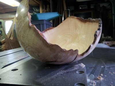

Hier het eindresultaat na schuren en een laagje Danish Oil:

Mooie schaal Martin, ik hou hier wel van.
Vanaf welke toerentallen ben je begonnen
Vr.gr. Nico Oosthoek
www.ambachtelijkhoutdraaien.com
Hoi Nico,
Over de toerentallen: ik kijk niet naar de toeren maar draai zo snel als mogelijk is dus tot de bank trilt en dan iets terug. En gaandeweg het draaien voer ik op deze manier het toerental op. De bodem heb ik met de Rolly Munro uitgedraaid.
Groet, Martin

Kan je voor mij er een foto van maken. Bvd :)
Hier een foto van de Rolly Munro. De tip heeft een ringvormig mesje met daarboven een verstelbare spaanbegrenser, dus er kan niets fout gaan, geen kans op "happers".
De kniegewrichten kun je verstellen om op moeilijk bereikbare plaatse te komen. Het mesje kun je een paar keer verdraaien voor je het moet slijpen. Dat gaat overigens zeer eenvoudig met het meegeleverde slijphulpstuk.

Lijkt me lastig onder controle te houden ik heb een soortgelijke beitel van hbm alleen is het een vaste kop deze heeft de neiging om met het hout mee te gaan
