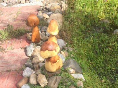

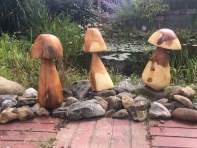

Taxus heb ik hier op stam liggen die scheurt helemaal niet droogt erg makkelijk
hier heb ik 2 foto's de eerste foto is de voorste paddestoel van lijsterbes geschuurd tot korrel 350 dan afgewerkt
met verbeterde deense olie
tweede foto is zelfde paddestoel de 3 is de lijsterbes IMG_4619.jpg IMG_4620.jpg
