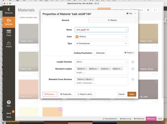

Voor mijn projecten maak ik graag gebruik van OpenCutList in sketchup. Met plaatmateriaal werkt het uitstekend. Nu heb ik een project voor mijn werkplaats en wil graag bepalen welke lengtes SLS 38x184 ik nodig heb. Met OpenCutlist gaat dat automatisch. Ik kan vervolgens echter maar 1 balk lengte selecteren. Nu zoek ik een mogelijkheid om te bepalen welke maten ik het beste kan bestellen, met zo min mogelijk zaagverlies. In de handleiding van OpenCutList kan ik er weinig over vinden.
Schermafbeelding 2023-11-30 om 12.56.54.pngSchermafbeelding 2023-11-30 om 12.57.38.png
Iemand een idee?

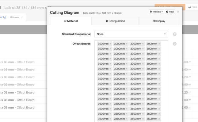

Klopt @JochemK
Inmiddels ben ik er achter. Een klein foefje blijkt. Door bij Cutting Diagram standaard "none" in te vullen en offset boards "heel veel maten in te voeren" (alsof ik die in storage heb) lukt het om een goede calculatie te maken. Er komt dan precies uit wat ik wilde hebben zodat ik zo min mogelijk snijverlies heb.Scherm­afbeelding 2023-11-30 om 14.33.20.png

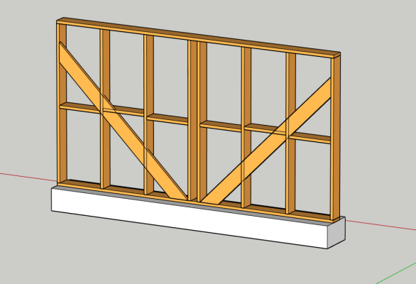

@chevy66 nee, geen appartement... maar een nieuwe werkplaats / paardenverblijf ;-)

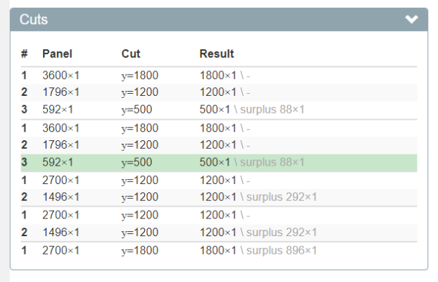

Ja dat begrijp ik. Maar dat doe je toch ter plekke even op een stukje gipsplaat? Als je een compleet appartementenblok in houtskelet gaat bouwen begrijp ik dat je naar een computerprogramma grijpt. Maar voor zulke kleine klusjes is dat toch nergens voor nodig?
Uit interesse, waar zou jij op uitkomen bij mijn voorbeeldje?
Het computerprogramma heeft verzonnen:
3x 2700
2x 3600
  • Geweldig

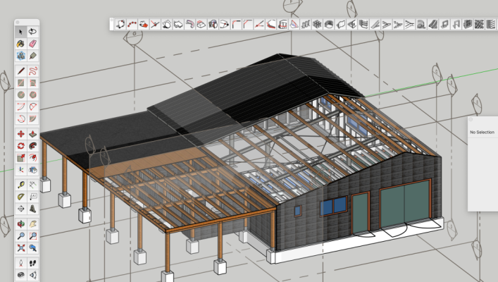

Je nieuwe schuur lijkt op basis van een staalconstructie. Ik neem aan dat daar gewoon stalen windverbanden in zitten?
klopt. De portalen worden 1 geheel met stalen druk staven en stalen schoren. Overigens kies ik er voor de wanden te schoren met een houten constructie.
vraagje, klein maar belangrijk detail. Staan de stijlen hart op hart 600 of moet er 600 ruimte tussen? De isolatieplaten zijn immers 600mm

Komt er geen bekleding op de wanden? Die bepaald vaak de stokken afstand. De wanden moeten voor de stabiliteit van de staalconstructie gaan zorgen? Je wil het uitvoeren zoals op je eerste plaatje?
Aan de binnenkant plaatmateriaal en buitenkant rabat. Tenminste als je dat bedoelt met bekleding.
Ter verduidelijking. De portalen staan reeds deels in barrels gestort. Zo ging dat vroeger. Daar storten / leggen we nu een gewapend betonnen ringbalk omheen die qua hoogte de voeten van de portalen inklemt. Tussen de portalen komen de houtskeletwanden. Door de liggers van de hsb wanden dubbel uit te voeren voldoen ze ook als drukstang. De schoren zijn extra.
