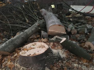

Nogmaals doe ik als beginnend houtbewerker graag beroep op jullie advies.
Er is mij een vers (vandaag) omgezaagde esdoorn aangeboden, deze ligt nu in een klein aantal flink grote stukken en wat kleinere stukken te wachten in de voortuin van vrienden tot ik er iets mee doe.
De hoofdstam (in het midden op de foto) heeft een diameter van ca. 55cm, lengte bijna 3 meter. Dit om de afmetingen van andere stukken op de foto wat in te kunnen schatten.
Wat maak ik ermee, en vooral, hoe verzaag ik nu het natte hout om er later echt iets aan te hebben. Ik denk aan schalen draaien (beginnerscursus houtdraaien is gevolgd), bandsaw-boxes, snijplanken, meubels???
Op dit moment heb ik tot mijn beschikking: kettingzaag, lintzaag met max hoogte ca. 40cm, makita tafelzaag, toegang tot een draaibank bij een vriend, en het gebruikelijke hand en accugereedschap. Vlak/vandiktebank staat op het wensenlijstje en zal de eerste aankoop zijn als ik binnenkort krachtstroom in de werkplaats heb (en een goede tweedehands kan vinden). O ja, en een aanhanger waar ik tot max 4-500kg per rit mee kan vervoeren, met een handliertje.
Dusss....hoe zouden jullie dit aanpakken? Of is het beter geschikt als brandhout?

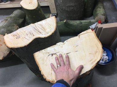

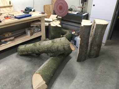

Bedankt voor de tips allemaal! Ik heb het meegenomen in stukken die ik nog denk te kunnen verwerken.
De hoofdstam is overlangs doorgehaald met de kettingzaag omdat deze voor mij anders echt onhandelbaar is. Bedoeling is om hier een paar blokken te zagen voor schalen, de rest gaat onder de lintzaag door om er planken van te zagen. Laat ik het hout eerst drogen om later planken te zagen, of nu verzagen en dan laten drogen?

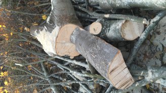

De kruin heb ik nog laten liggen...geen idee hoe ik daar aan moet beginnen 😂

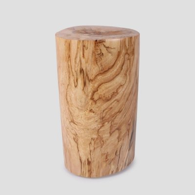

Het is een idee om de stammen of delen daarvan nog even lekker buiten te laten liggen tot aan het begin van de zomer. Er komt namelijk een prachtige slaaptekening in het esdoornhout. Wel tricky wanneer je het hout naar binnen moet halen om te drogen voordat het te ver heen is. Ik zou het in ieder geval proberen.
