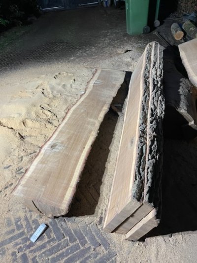

Vraagje, kun je opgedroogd vers gezaagd eiken verwerken voor gebruik buiten in bijvoorbeeld een tuinbank, of levert dat bij het drogen problemen op met kromtrekken.
Een vriend van me wil een Eiken picknickbank hebben van dit soort stamdelen, zou dat kunnen zonder de platen eerst terug te drogen?

Welk vochtgehalte hebben de platen? Voor buiten is niet te droog prima, gemiddeld ben je dan beter in evenwicht. Als de bank in de volle zon staat midden in de zomer vs een natte warme winter dan krijg je toch al welbehoorlijke schommelingen.

ik veronderstel dat de picknick bank ook in weer en wind komt te staan? in dat geval heeft het volgens mij weinig zin om de planken nu te laten drogen om dan te verwerken. denk dat het belangrijkste is dat je bij het ontwerp en montage rekening houdt dat de het hout kan leven (krimpen en uitzetten)
Volgens mij tussen 35 en 40%.
Dat is wel erg veel, dat gaat in de zomers wel echt werking geven, afhankelijk van zaagpatroon en defecten/natuurlijke spanning meer of minder.
Ik zou het een jaar laten luchtdrogen als je er wat strakker werk mee wilt maken, dan zit je een stuk meer safe.
Het is een vers gekapte stam die net gezaagd is… ik zat sowieso wel te denken aan glijdende verbindingen…..

Eiken werkt nogal en kans op scheuren is ook groot. Maar misschien lukt het door het kopshout goed te sealen. Het is wel een uitdaging.
Strak werk gaat hem niet worden. Het hangt meer van je verwachting af dan het materiaal of het gaat bevallen.
