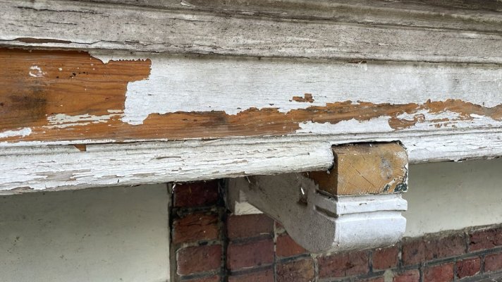

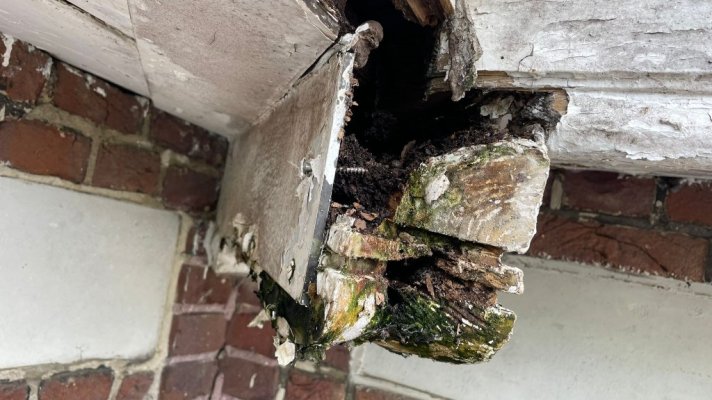

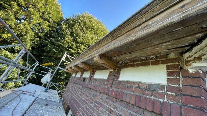

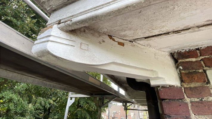

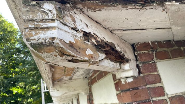

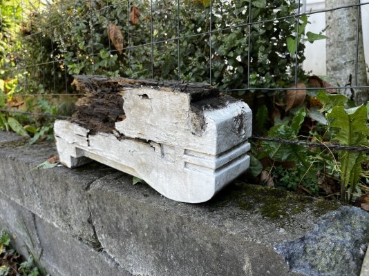

Hallo allemaal,
Ik ben eerder op dit forum geweest toen ik een vraag had over een te reconstrueren trapleuning, maar nu iets anders. In het huis van mijn zoon uit 1910 (ongeveer) zijn een aantal van de steunen van de dakgoot door lekkage van de zinkbak erboven behoorlijk ver weggerot. Deze moeten nu worden vervangen. Hij heeft nu de beschikking over een steiger rondom (tbv isoleren) dus we kunnen er goed bij.
Mag ik jullie hulp bij het reconstrueren van deze 4 klossen?
Het oorspronkelijke hout is grenen, maar we hebben nu gekozen voor Douglas: 100 x 200 mm
Ze zijn licht bewerkt en dat moet zijn gedaan met de gereedschappen van 1910. Wie heeft goede tips hoe ik dat nu zou kunnen aanpakken?
foto"s zijn bijgevoegd.
groeten,
Gijsbert

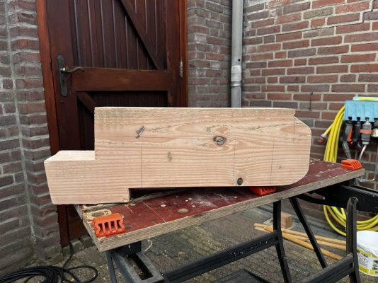

Fraaie klossen!
Maar hoe doe je dat...
Wat heb je aan gereedschap (en aan vaardigheid daarmee) in huis?
Als je een sjabloon snijdt uit een stukje karton oid dan kan je in ieder geval op alle klossen aan beide zijdes hetzelfde patroon aftekenen.
Met een scherp mes langs een stalen liniaal de lijnen in het hout snijden, en de rest inhakken / wegsteken met scherpe beitels?
Douglas snijdt niet zo lekker (vind ik), er splinter makkelijk wat af of breekt uit.
Je kan ook een stevig sjabloon snijden en het dan met een kopieerring op een bovenfrees doen.
(en terwijl ik dit tiep zijn er al soortgelijke antwoorden ;-)
Succes ermee, leuk projectje!
6 dec 2015
2.979
1.202
Leeuwarden
Ik zie ook veel werk dat je met de bovenfrees en een paar mallen met kopieerfees of kopieer ring kunt aanpakken. De rest is met een beitel de haakse hoekjes uitsteken.
Rizz
15 apr 2014
2.627
893
Moordrecht
Volgens mij zijn die groeven met een verstek geleider en een tafelzaag veel eenvoudiger te maken. Ik heb zelf ook s van dit soort klossen gemaakt, ander ontwerp, maar idd, niet te mooi maken. Dus lintzaag, hamer en beitel. Zijn erg mooi geworden en pasten prima bij de rest en het huis
