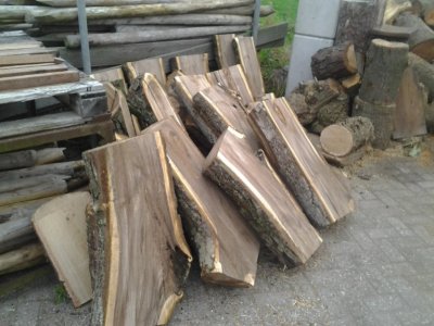

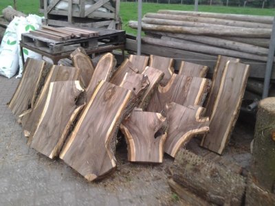

mocht afgelopen maandag een dode walnoot slopen,
en in ruil voor een schaal wat stam stukken mee genomen.
Nu was de onderste 2 meter helemaal hol en voos
maar iets daar boven wat mooie vertakkingen dus nog aardig wat mooi hout weten te scharrelen

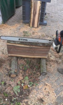

even wat toelichting over het zagen met de kettingzaag
ik heb een blad van 90 cm op een stihl 66 en omdat het relatief korte stukken waren
kon ik alles met de nerf mee zagen en dus vrij recht uit de losse hand en zaagt lekker vlot

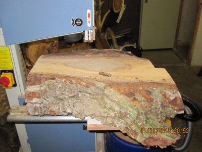

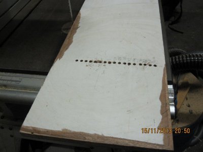

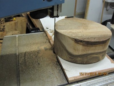

stap 2 in uitvoering!

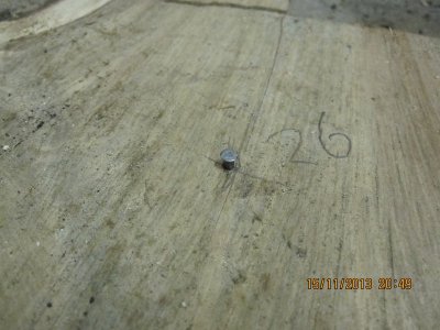

het uitzetten van een mooie schaal in een blok hout

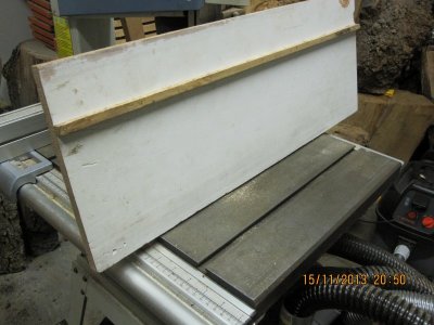

met voorkeur geen spint. en dan een klein spijkertje in het center tikken die er net een halve centimeter uit steekt
de onderkant van mijn cirkel jig, het latje glijd door het groefje van het blad
de boven kant is voorzien van gaatjes waar het spijkertje in kan vallen dat als het begin van de plank gelijk staat met
het begin van de tafel, de gaatjes naast het blad staan. ik heb hier om de centimeter een gaatje.
en iets afgeschuinde kantjes waar het hout er op draait, om minder problemen te hebben met ongelijkheden.
zo groot mogelijke schalen!maximale zaag hoogte van deze lintzaag:16cm
doe de zaag zelf slijpen om die dikte goed aan te kunnen, en maximale zetting van tand om de cirkels goed te kunnen maken.
en klaar! om te draaien, zit nog wel een halve cm speling in de cirkel door de wankel en zo
maar dat gaat lukken! deze schaal wordt normaal , maar de bast is zo mooi dat ik die ook in een schaal wil!
spint is jammer genoeg geen ruk an

deze lintzaag hebben we iets verstevigt,
en de juiste linten bij tuffsaws gekocht en dit werkt prima nu
16cm doorvoer hoogte is net/net niet genoeg, maar als ik mn lint geslepen heb heeft ie geen enkel probleem met 16cm schulpen
heb wel grof gezette tand en een 3 tooth per inch speciaal voor nat hout met ruwe zaagsporen
grof gezet en scherp betekend geen of minimaal drift.
lintzaag van deze maat is hbm prima 1 maatje groter dan zijn betere merken bijna net zo duur, zoals hammer(felder) die is wel mooi
