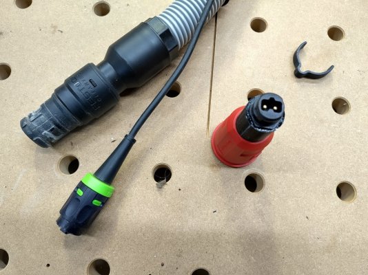

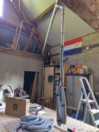

Ter inspiratie: Recent heb ik een MFT-tafel gemaakt, boven deze tafel hangen een stofafzuigslang en stroomkabel. Omdat ik verwacht vooral Festoolapparaten te gebruiken, ben ik voor een lange PlugIt-kabel gegaan. Dan loop je echter tegen het bekende probleem aan dat je geen apparaten met standaard stekker kan aansluiten...

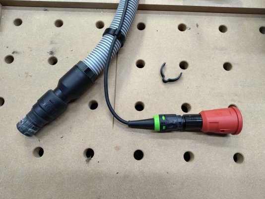

Gelukkig biedt de 3d-printer ook dan een oplossing! Zie foto's :geek:
Contrastekker is een ABL waar ik de moer af heb gehaald die normaal de rubber comprimeert die als trekontlasting en afdichting werkt. Daar schroeft het geprinte verloopje simpelweg op. Aan de andere zijde zit een reserveonderdeel voor een Festoolfrees dat vastklikt in het verloop en voor de zekerheid ook nog gelijmd is.
Omdat de contrastekker vastklikt in de bajonetsluiting van de PlugIt, valt deze er ook niet af. Andersom (normale kabel en PlugIt stekker met korte kabel) loop je dat risico wel.
Omdat alle voorafscheiders in mijn werkplaatsje van een Festoolaansluitmof voorzien zijn, heb ik voor mijn (nog) niet-Festool apparaten verlopen geprint zodat de Festool mof past. Nu zit dus alles in hetzelfde systeem. Nieuwe apparaten komen ook van Festool, dus alles matcht steeds beter. (Voorafscheider en master/slave-schakelaar komen van DustCommander, stofzuiger is een simpele Kärcher. Goede kostenefficiënte oplossing, naar mijn mening.) De clipjes die de stroomkabel en afzuigslang bijeen houden zijn uiteraard ook geprint.
Overigens geprint uit PETG op een Prusa CoreOne+ (Gen1).
Ik ben dus erg blij met deze oplossing. Dagen als deze weet ik weer waarom een 3d-printer zo'n mooi gereedschap is voor een zaagselmaker!

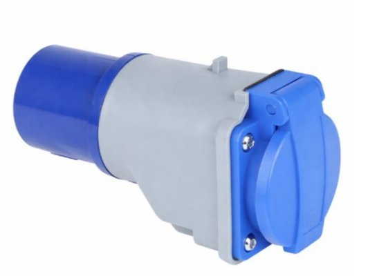

Dat hangt van de klasse van het apparaat af, geaard, of dubbelgeisoleerd.
Bij een geaard apparaat kan je stekker gewoon vervangen.
Het moeten vervangen van een snoer met aangegoten stekker bij een dubbelgeisoleerd apparaat heeft meer van doen met juridische aansprakelijkheid.
Die eis heeft denk ik niets te maken met een verloopstekker zoals hier gemaakt.
Er zijn talloze verloopstekkers. Daar zullen best eisen aan gesteld worden overigens.
Hieronder een voorbeeld en verder denk ik aan een reisstekkers. Ook verloopstekkers die gekeurd zijn en goed bevonden.

Die slangaansluiting lijkt een soort bajonet?
Heb je het model ergens gevonden of heb je dat zelf gemaakt?
Ik zoek een voorbeeld/standaard/model van een aansluiting voor 63 mm afzuigslang om te printen op de Prusa MK4. Klooien met stukjes hemelwaterafvoer is leuk maar dat spul is nooit gemaakt om vaak los-en vastgemaakt te worden.
Die slangaansluiting is een originele Festool aansluitmof, deze. Die paste toevallig precies op de universele draaibare (!) mof die ik voor de 40mm slang had liggen. Bij interesse kan ik opzoeken welke dit zijn.
Voor degenen die zich zorgen maken om het al dan niet gekeurd zijn: het is een thuiswerkplaats, dus keuring hoef ik niet naar te kijken. Ik heb verder 11 jaar geleden zelf alle stroom in huis aangelegd (230V vervangen en 400V nieuw aangelegd), dus zo'n verloopje maak ik me niet druk om ;)
Heb het bestandje op printables gezet voor de liefhebber. (Met disclaimer, je weet het tegenwoordig maar nooit...)
