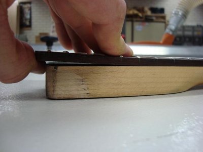

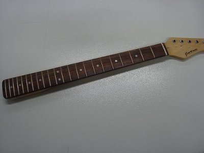

Hallo allemaal,
een collega kwam bij me met een hals van een gitaar. De vraag was hoe hij het Rosewood kon verwijderen van de rest. Zonder dat de 'fretten' (?) beschadigd zouden worden en zonder knappen en scheuren van het hout.
Hij heeft een begin gemaakt met een heet stanleymesje maar dit proces liep op een gegeven moment vast. Ik heb geen idee welke lijmsoorten er in de muziekwereld gebruikt worden.... Zit zelf te denken aan verhitting of vochtig maken maar stiekem weet ik het niet..... Hebben jullie misschien een idee of tip??
Alle tips zijn welkom! Alvast bedankt!
Gr. G.A.V.

Moeten beide delen onbeschadigd blijven of alleen het rosewood gedeelte?
Als de hals zelf niet meer belangrijk is zou je het geheel met een (te maken) hulpstuk goed verticaal kunnen inklemmen en het rosewood er met een lintzaag af kunnen zagen. Eventueel iets te ruim zagen en de laatste resten eraf schrapen/schaven.
Groet, Karel

Het zal grotendeels afhankelijk zijn van de lijm die gebruikt is. De meeste bouwers gebruiken titebond als lijm. Zal vandaag eens wat instrumentbouwende kennissen om hulp vragen.

Allen bedankt voor het meedenken! Het is inderdaad de bedoeling dat het Rosewood en de rest van de hals onbeschadigd blijven.
Gr. G.A.V.

Volgens mij bijna onmogelijk. Als je de lijm op een of andere manier zacht kan krijgen wellicht stukje voor stukje met een klein wigje werken
