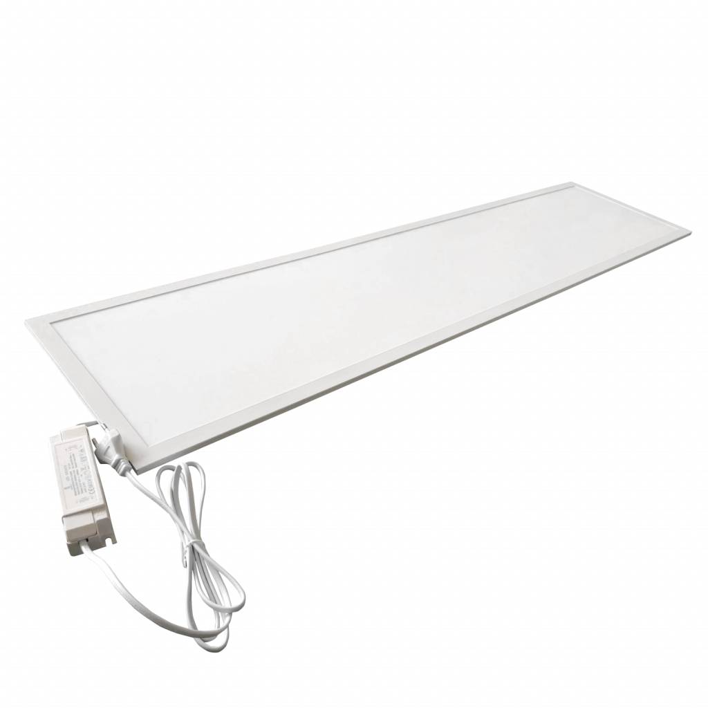

Heel herkenbaar, het net niet genoeg zien. Toevallig heb ik vorige week nieuwe verlichting opgehangen, en wat een wereld van verschil! Kies gewoon voor een LED-paneel boven je werkbank, en je zal er geen spijt van hebben. Het is alsof er een lichtkoepel geïnstalleerd werd. Ter info, ik heb deze besteld (geen link met verkoper):

Beste,
Heb je één paneel hangen of meerdere i.v.m. schaduwwerking. En gebruik je ook een dimmer erbij? Ik hoor het graag.
Evert
Dag Evert,
ik heb 2 panelen hangen op 10m². Eén hangt pal boven mijn werkbank, de andere is volgens mij niet broodnodig. Maar kan handig zijn als ik eens iets moet zoeken dat diep in mijn opbergrek verborgen ligt ;)
@jabjab: jouw panelen zien er heel gelijkaardig uit, maar volgens mij is er toch nog een verschil. Die van jou zijn 3200 lumen, die van mij 4000 lumen (=lichtsterkte). Die UGR heeft te maken met vermoeidheid van de ogen bij langdurig gebruik. Hoe kleiner dit getal, hoe beter.

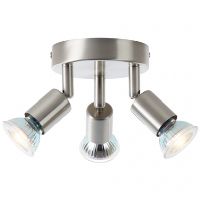

Ik heb (schuur 4 x 2,5) boven mijn werkbank aan de achterste kopse kant een tl hangen, ik geloof een van +/-120 cm lang.. Recht boven de werkbank (2 mtr hoog, 20 cm uit de achterwand). Hierdoor heb ik op de werkbank zelf genoeg licht.
Aan het plafond hangen 2 3-delige spots met (tegenwoordig) LED-spotjes, beiden op 1/3 van de ruimte.
Zoiets:
De 1e spot is te bedienen met de lichtknop bij de deur (andere kopse kant), de achterste spot + tl zijn te bedienen met een schakelaar op het bord achter de werkbank.
Ik kan dus een enkele lamp aandoen als ik binnenkom of wegga, en als ik echt aan het werk ben gaan ook de andere spot en de lamp boven de werkbank mee aan.
Dit geeft voor mij genoeg licht, maar het is met deze spots wel uitkijken dat je ze niet van het plafond af mept als je een lang stuk hout wilt omdraaien.
