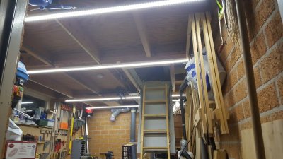

4 dubbele ledbalken 2.5 mtr
Alu slijtprofiel met deze ledstrips erop.
4500K nature white,daylight 5630 LED strip,5M 300LED waterproof flexible DC12V LED Strip,60LED/m,T-116 free shipping
http://s.aliexpress.com/JRNFzeqM
Top licht.
Lekker veel licht en lekker zuinig met 43 watt per balk.

Benjamin: zaten daar de drivers ook bij?
Nee die zijn niet nodig.
Gewoon een 12v voeding erop aansluiten en rekenen op 4A per balk.
Heb nu een 30A voeding hangen.
Genoeg voor alle geplande 7 balken (na uitbreiding)
Deze bijvoorbeeld.
12V 30A 360W Switching Power Supply Driver Switching For LED Strip Light Display 220V free shipping
http://s.aliexpress.com/bIFBjiqU

Die hebben wel een goed koelblok nodig om als lamp dienst te doen.
valt mee, ik heb een plaatje staal van 50×30mm er onder geplakt, deze hout hem goed koel. zonder koeling word ie idd erg snel erg warm.
je zou zo iets: http://www.banggood.com/30-Pcs-Pure...t-For-Raspberry-Pi-p-953187.html?rmmds=search er onder kunnen plakken. ik weet niet wat de levensduur is en wat de exacte temperatuur is bij bedrijf, daarvoor moet nog een infra rood thermometer worden geleverd.
