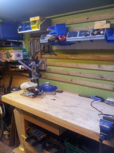

Ik zal mij eerst even voorstellen. Ik ben Marco, 34 jaar en ben sinds kort bezig mijn schuur opnieuw in te richten. Helaas beschik ik niet over veel ruimte, heb een standaard fietsenberging bij een eengezinswoning en heb daar plaats gemaakt voor een kleine werkbank.
Nu wil ik boven de werkbank wat verlichting plaatsen alleen ben daarvoor opzoek naar advies gezien ik weinig kan vinden op internet.

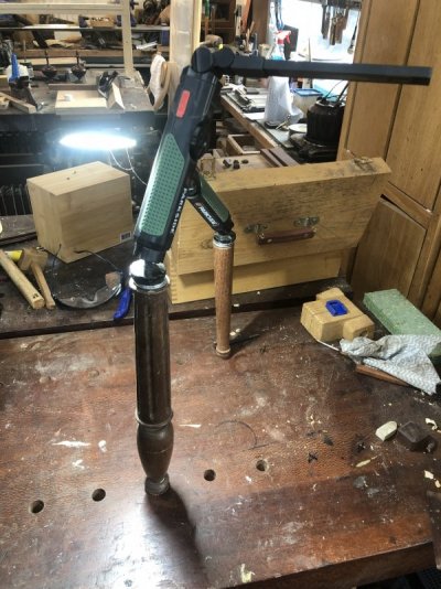

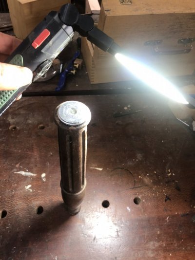

Ik heb van de lidl deze oplaadbaar en dimbaar met magneetvoet staat op een gedraaid pootje met carosorie ring zodat ik hem op elke plek van mijn werkbanken kan zetten 70B3F13F-A237-4C40-8206-FBF871E49D5E.jpeg

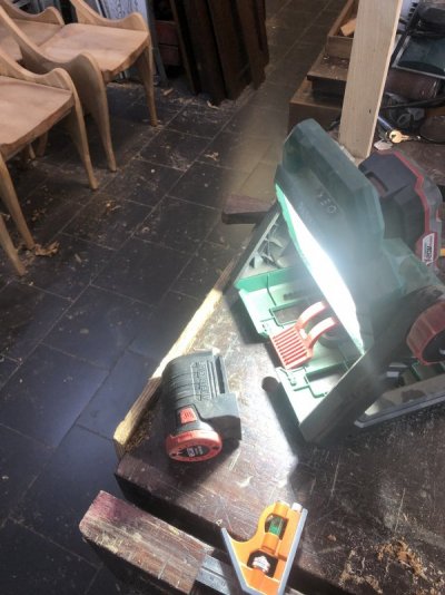

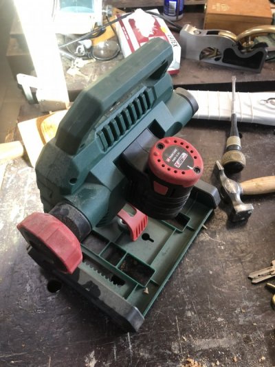

En ik heb deze bouwlamp met losse accus voor 20v en een adapter voor de 12v echt subliem6FBBC2AA-BB49-4501-B748-F3ABD2A1627C.jpeg

Ik heb van de lidl deze oplaadbaar en dimbaar met magneetvoet staat op een gedraaid pootje met carosorie ring zodat ik hem op elke plek van mijn werkbanken kan zetten Bekijk bijlage 104564
Bekijk bijlage 104565
En ik heb deze bouwlamp met losse accus voor 20v en een adapter voor de 12v echt subliemBekijk bijlage 104566
Bekijk bijlage 104567
