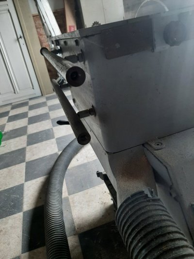

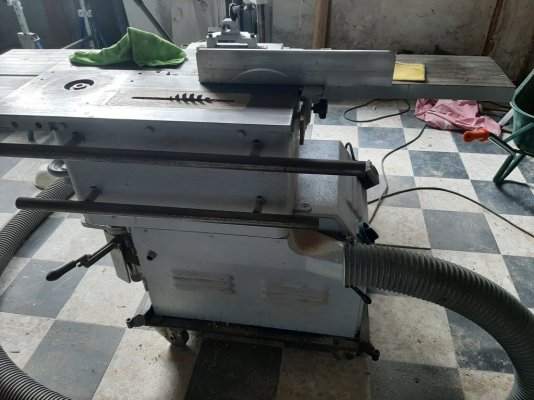

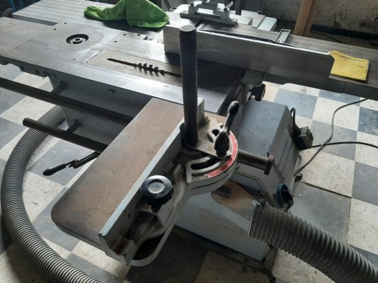

Ik heb een oude Mecanils 1300 combine machine. Het zaaggedeelte gaat goed maar ik zou graag ook de mogelijkheid hebben om eens een wat grotere plaat mdf of multiplex te kunnen zagen. Aan de zijkant hangen er twee stangen waarover je een kleine aanvoertafel kan rollen (zie foto). Dit werkt maar het nadeel is dat in zijn beginstand er maar een beperkte ruimte is tussen begin zaagblad en aanvoertafel. Dus niet geschikt voor wat grotere platen. In die stangen zit wel draad waardoor er waarschijnlijk een verlenging van beide stangen kan ingedraaid worden. Zien jullie dit als een mogelijkheid en zoja, dan moet er waarschijnlijk een ondersteuning komen op einde van deze verlenging naar de grond? Alle ideeën zijn welkom. Ook waar ik aan zoiets zou kunnen geraken.

Je geeft zelf het antwoord al, je zou de buis kunnen verlengen. Weet je de diameter van de buis met schroefdraad die je er eventueel in kan draaien? Dat helpt bij zoeken.

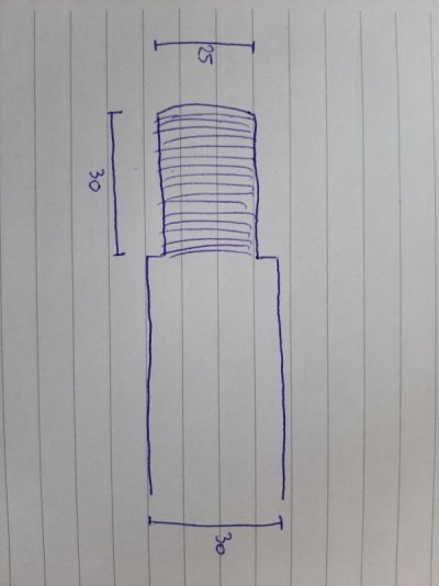

Ik heb het in deze schets getekend. Buitendraaddiameter is 25mm. Als lengte dacht ik aan een 80-100cm. Maar hoe ondersteun ik die extra buis dan op zijn uiteinde zonder dat het teveel in de weg zit?

Dat zal niet lukken denk ik. De aanvoertafel rolt over de buizen, als die niet mooi in elkaar overgaan (vb koppelstuk erover), dan kan het karretje van mijn aanvoertafel niet verder rollen. Ik zal ook eens bij een bevriende metaalbewerker horen maar moest er iemand iets weten, heel erg welkom! Ook ideeën voor ondersteuning op einde.
