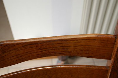

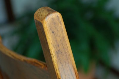

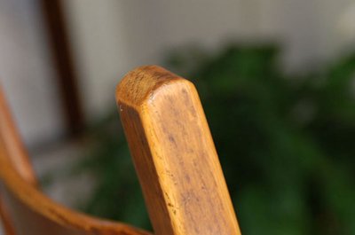

hallo iedereen.
wij hebben eiken stoelen en die zijn aan de bovenkant van de rugleuning verkleurd, afgesleten.
Nu heeft mijn vrouw gehoord dat we dit kunnen bijwerken met een bolster van een okkernoot.
Mijn vraag is nu of der iemand ervaring mee heeft of kan zeggen dat de bolster eerst moet gedroogd worden of zo.
alvast bedankt voor jullie reacties.

Ik denk dat je wat meer info moet geven
was het blank eiken, gerookt eiken, is de verkleuring lichter/donkerder, hoe is de afwerking, lak, olie, wax...?
een paar foto's zouden zeker helpen

wij hebben deze stoelen vroeger eens af gewassen met staalwol en white spiritus en daarna ingesmeerd met bijenwas.

Kleuren of bijkleuren lukt alleen bij bloot hout, de aangebrachte (bijen)was verhinderd de kleurbeits om in het hout te trekken. Zou hier opteren om één en ander bij te werken met een ingekleurde antieks.
Bolsters van Noten kunnen inderdaad gebruikt worden om er een kleursel mee te maken waar hout mee kan ingesmeerd worden om dit te verdonkeren. Is wel een "stinkend" procédé:p
Als je ze dezelfde behandeling geeft zoals je voorheen hebt gedaan staalwol en white spiritus en daarna ingesmeerd met bijenwas, dan zijn ze m.i weer als nieuw en zijn de plekken niet meer te zien, je hebt er wel wat werk aan.

bedankt voor de reacties.
wij gaan nu kijken of we alles gaan verwijderen of enkel proberen bij te kleuren.
alles verwijderen zou dan een werkje worden voor deze winter (daar krijgt ge het lekker warm van)
ik zal achteraf de resultaten wel laten zien.
