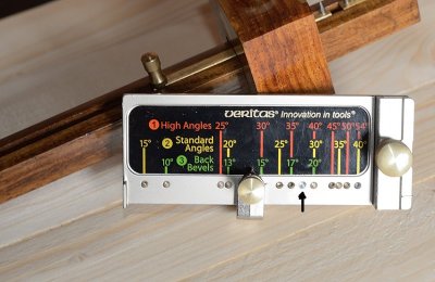

Vandaag de beitels van mijn nieuwe schaven geslepen met behulp van het veritas mk II hulpstuk. Naast de standaard 25' ook een 38 graden beitel gekocht. Tot mijn verbazing stond deze hoek niet aangegeven op het hulpstuk om de juiste hoek te bepalen. Beetje vreemd omdat ze deze beitels in hun assortiment hebben.
Omdat ik (nog niet) zo bedreven ben in het handmatig slijpen op waterstenen zelf maar een markering aangebracht d.m.v. een gaatje te boren. Zo ben je in ieder geval verzekerd dat je de beitel steeds in dezelfde hoek slijpt.
Zo innovatief als de tekst op onderstaande foto suggereert is dit toch een kleine tekortkoming. :rolleyes:

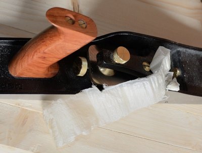

Na de beitels over de 1000 en 8000 grid stenen gehaald te hebben wel heel erg blij met mijn krullen Jack :)

Bij mij wel in de haak maar een goede tip en zal LV een mailtje zenden, wat betreft de graden aanduiding. Qua ingreep op het productie proces een niemendalletje. Met het knopje aan de zijkant kan je via de bijgeleverde tabel zowat elke tussenliggende hoek instellen die standaard niet worden weer gegeven op het instelhulpje. Helaas de 38 niet.

Gisteren deze mail binnen van LV.
Hi Mr. Huib,
Thank you for your e-mail. The 38° is the micro bevel and this can just be achieved using the 35° setting and creating a micro bevel with the mark on the knob at 6 o'clock. It is not critical that these blades are sharpened at 38° but it is surprising how many people ask for it. The designer of the MKII always jokes he wishes he had put on a dedicated 38° setting because not everyone likes to use a micro bevel. Hopefully this will get addressed if it is decided to make upgrades to the MkII.
Regards,
George Hammond
Veritas Tools Inc

Kan ook wel leven met dit antwoord en het verduidelijkt dat de bevel up beitel van 38' de primaire vouw 35 graden is (wat klopt volgens de mk II) en de micro bevel 38'. Toch zitten er wat tegenstrijdigheden in het bericht, vandaar dat er is aangegeven in de mail dat het niet erg is als je van de 38 graden afwijkt. Waarschijnlijk heeft de 38 beitel niet exact een micro bevel van 38 graden.
Stel je mk II in op 35 graden in en zet je de het merkteken op 6 uur dan kom je uit op een micro bevel van 36,9 volgens de bijgeleverde tabel. Wat ook is te zien aan het slijp-patroon

Zojuist het vouwtje eruit geslepen en de 38 is nu zoals geleverd, dus 35 graden alleen zonder de micro bevel, die ik voorlopig achterwege laat. Met 40 kom je uit op 52 graden en weet niet of dat uit maakt maar als je er dan ook nog eens een micro bevel aan slijpt zit je al snel op 55. Dan koop ik er liever een beitel bij want het handmatig slijpen van een andere vouw op dat pm-v11 staal is monnikenwerk.

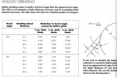

De Veritas Mk II is waarschijnlijk ontwikkeld door Leonard Lee. En die schrijft dat hij geen voorstander is van hollow-grind wegens de oververhitting en te weinig ondersteuning bij het gebruik van slijpstenen van 15cm en minder. Micro-bevel is voor hem een interessant alternatief met een vergelijkbaar snelheids-voordeel, en dat is wat zijn slijp hulp aanbied
Dat van die oververhitting kan ik inkomen, hoewel dit perfect te vermijden is als je maar genoeg koelt. Het soort steen dat je gebruikt maakt ook een wereld van verschil. Wat je met te weinig ondersteuning bedoelt snap ik niet goed, kun je dit nog even verduidelijken?

... hoewel dit perfect te vermijden is als je maar genoeg koelt ... Wat je met te weinig ondersteuning bedoelt snap ik niet goed, kun je dit nog even verduidelijken?
Voor Leonard Lee is punctueel afkoelen even problematisch als niet afkoelen, dus blijft hij van de tip weg.
Hierbij een tabel uit Sharpening die de uitholling bij kleine diameters aangeeft
