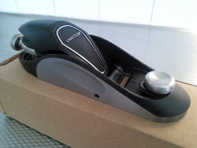

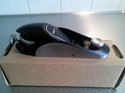

Ik gebruik al jaren het lage hoek blokschaafje van Veritas en heb het altijd een geweldig ding gevonden. Ik heb het handvat en knop er ook bij evenals een 2e schaafbeitel met een vouw van 35 graden er aan. Op deze manier kan ik het ding omtoveren in een geweldig klein zoetschaafje. Het is gewoon een super product. Afijn, ik was niet zo lang geleden op een andere werf aan het helpen met een teakdek en één van de scheepstimmermannen daar heeft de Veritas DX60. Ik mocht 'm ook even proberen en zodra ik 'm vastpakte wist ik dat ik 'm ook moet hebben. Afgelopen dinsdag bij Fine Tools in DE besteld en vandaag issie afgeleverd. Wat een briljant schaafje is dit zeg. Alles klopt aan het ding. De balans, het gewicht, de breedte, hoe de dekbeitel integreert met de rest van de schaaf, hoe die in de hand ligt en natuurlijk de Norris diepte instelling. Het ontwerp laat ook duidelijk zien hoe lang andere fabrikanten al stil staan. Het enige nadeel is de prijs (€178) maar toch vind ik dat ie het geld meer dan waard is.

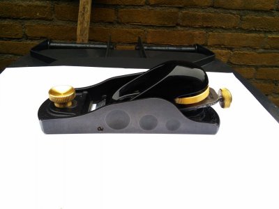

Toevallig heb ik op een ander forum een hele tijd geleden een foto geplaatst van toen ik de Veritas LABP dezelfde behandeling heb gegeven.
Dit doe je met kokende azijn. Je kan het ook met azijn op kamertemperatuur doen maar dan duurt het veel langer. De warmte werkt in dit geval als een katalysator. Je maakt de schaaf eerst goed schoon en dan leg je het gewoon in de kokende azijn. Je ziet dan vanzelf dat het proces begint aan de bubbeltjes. Je laat de schaaf een half uur in de azijn liggen, dan haal je de schaaf er uit en je maakt 'm met water en een spons goed schoon. Je zult dan zien dat je er een oppervlakkig, roetachtig laagje afveegt. Daaronder zit de vaste laag corrosie. Dit proces herhaal je 3 of 4 keer zodat je een goede laag opbouwt. Dit werkt trouwens alleen met ferro metalen.
