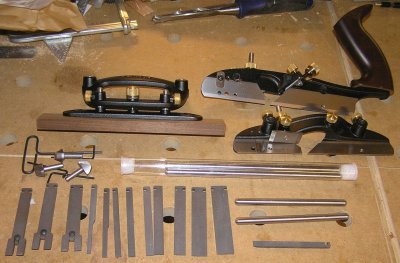

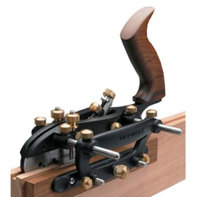

Om tegemoet te komen aan de klacht dat veel nieuwe gereedschappen worden aangekondigd zonder een fatsoenlijk plaatje heb ik wat foto's gemaakt van de schaaf. Ik heb er ook wat beiteltjes bij besteld want de schaaf komt standaard met 1/4" beiteltje. Ik heb er wel een stel beiteltjes in metrische maten bij besteld zodat die 1/4" versie met pensioen kan.
Dit is de gehele bestelling. Buiten de beiteltjes bestaat de schaaf uit drie hoofddelen en de stangen.

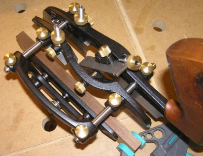

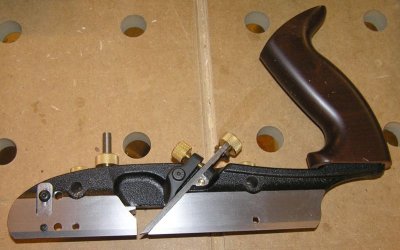

Dit is het hoofdbestanddeel, het frame waar alles aan vastgemaakt wordt. Het beiteltje rust met de rechterkant op de schaats. De zijkant van het beiteltje moet precies gelijk liggen met de rechterkant van de schaats. Iets naar voren zit een kerfmesje om bij het haaks op de vezel schaven het uitbreken tegen te gaan.

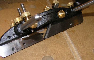

De tweede schaats zit er op. de linkerkant van het beiteltje moet gelijk vallen met de linkerkant van de schaats. Ook hier zit een kerfmesje.
Hier is het wat beter te zien. Tevens is de uithouder geplaatst.

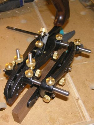

Er zitten twee lengtes stangen bij. Ook de diepte is in te stellen, zowel links als rechts.

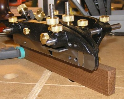

Hier zit m'n breedste beiteltje in de schaaf en moeten de schaatsen daarom wat verder uit elkaar staan.

Met zoveel toeters en bellen (die er dan wel heeeel mooi uitzien) vraag ik me af hoeveel tijd er nodig is om ze af te stellen... of krijgen we er een cursusdag bovenop bij de aankoop ?
WR1944
in memoriam
...... Met zoveel toeters en bellen (die er dan wel heeeel mooi uitzien) vraag ik me af hoeveel tijd er nodig is om ze af te stellen... of krijgen we er een cursusdag bovenop bij de aankoop ?
Dat dacht ik in eerste instantie ook maar de meeste zaken wijzen zich vanzelf. De beide schaatsen ondersteunen de beiteltjes dus de schuine randen moeten onder de beiteltjes vallen. Als je de voorsnijder (bedankt Pel) gebruikt moet die exact op de zijkant van het beiteltje vallen. Voor de rest is het het instellen van de breedte- en diepteaanslagen, met fijnafstelling. De gevorkte beiteltjes voor de tongen hebben een klein piefje tussen de tanden die ook als een diepteaanslag werkt.
