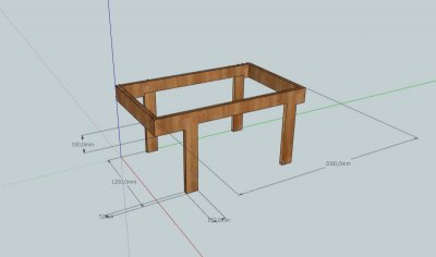

Alles mooi en aardig, maar de conversie van 1 naar 2 persoons neemt meer plaats in dan me lief is, dus ik heb besloten de hoogte in te gaan.
Op deze manier hoop ik nog vanalles onder het bed kwijt te kunnen (+- 100cm voordat het matras begint lijkt me een goede maat).
Nu ben ik opzoek naar iets eenvoudigs en minimalistisch.
Het lijkt op onderstaand bed, (alleen zweeft de mijne niet vanzelf
), maar heeft 4 rechte pootjes met stelvoeten. Op 20cm van het hoofdeind en 43cm van het voeteinde.

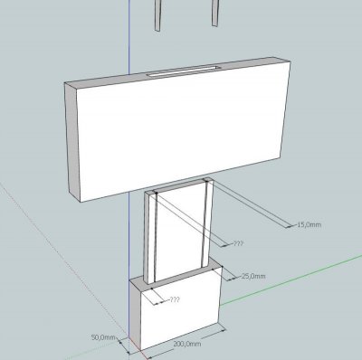

Nu wil ik een rechthoekig frame maken uit balken (kopmaat 52*150mm), waar de pootjes van het bed op rusten.
En vervolgens op niveau/in lijn van de pootjes, het frame een meter ophogen met een zo'n zelfde balk.
Deze verbinding wil ik met een eenvoudige maar flinke pen/gatverbinding uitvoeren, eventueel gewigd.
Nu komt echter het lastige, het bed zelf is 30cm hoog, met een meter eronder kom je dan wel erg hoog uit. Ook ziet dat niet mooi uit lijkt me.
Ik wil daarom het bed met de pootjes in het frame laten zakken zodat het matras ook op hoogte van het frame begint.
Dat betekend een gat van bijna 30cm door deze pengat verbinding boren, om het geheel te laten zakken.

Is deze constructie stevig genoeg? Of wordt dit wiebelen, en vooral niet bewegen in bed, ondanks de grote kopmaat van de balk?
Het bed komt overigens wel in een hoek te staan.
Het uitboren van de poten in de verhoging, is dat wel een slim plan? Of is het beter, de poten van het frame niet in lijn met de poten van het bed te maken, om de pen intact te laten?
