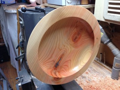

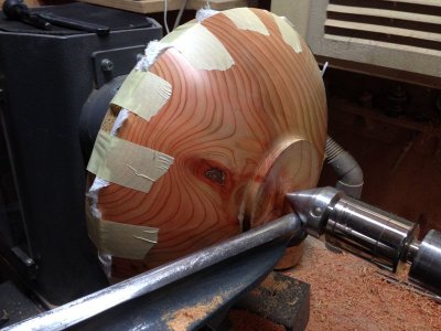

Vandaag was ik mijn werkplaats aan het opruimen en vond een voorgedraaide schaal die ik helemaal vergeten was. Hij zag er niet erg best uit, maar toch maar geprobeerd om er nog iets van te maken.

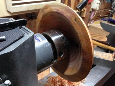

Aan de binnenkant van de schaal zat nog een uitsteeksel waar ik de schaal mee op de chuck kon opspannen.
Nu kon ik de buitenkant afdraaien en hem passend maken voor op de chuck.

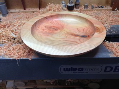

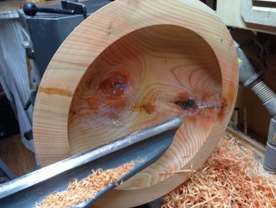

De binnenkant zat vol met kleine scheurtjes en los zittende kwasten. Deze heb ik gevuld en vastgezet met secondenlijm en schuurstof.
Nadat het uitgehard was, is de binnenkant verder afgedraaid en geschuurd.

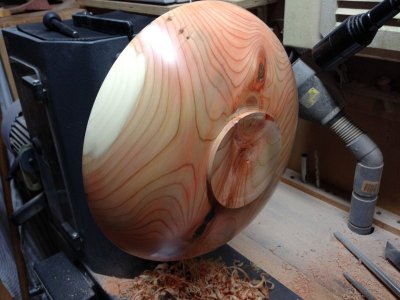

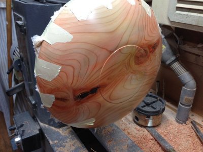

De schaal omgedraaid en op een simpele manier opgespannen op een plaat MDF.
De voet iets hol gedraaid en afgewerkt.

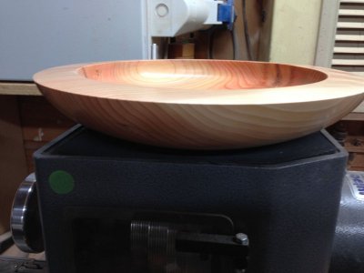

Het eind resultaat. Houtsoort, waarschijnlijk Ceder, alhoewel het er niet naar rook en ook nog vrij zwaar is.
Afwerking sanding sealer en finishing oil.
Diameter 28 cm en 5cm hoog

Al is ze vergeten geweest Nico, ze is toch mooi geworden?
Is dit niet in de richting van oregon?

Als deze vergeten was, zal hij ook wel goed droog zijn.
Is die scherpe rand niet gevoelig voor deukjes of is het hout daar toch wel hard genoeg voor ?
Mooi die kleuren en lijnenspel.

Hij is mooi Nico,
De Tape-chuck ziet er niet erg stabiel uit maar je moet wat verzinnen.
Ik heb zelf nog 2 grote (50+) schalen klaarstaan om de onderzijde af te werken.
Ik ga een dezer dagen mijn vacuum instalatie die ik gebouwd heb hiervoor testen.
