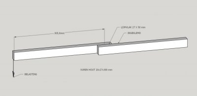

De testopstelling:

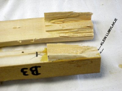

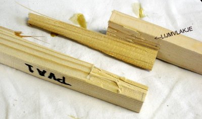

PVA #1 | 25,5 kg x0,305 m = 7,8 kgm | +/- 25% van het opp. lijmvlakbreuk |

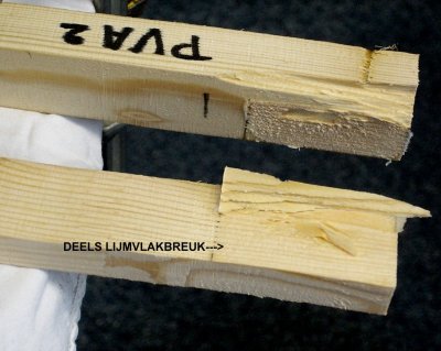

PVA #2 | 25,5 kg x 0,305 m = 7,8 kgm | +/- 60% ,, |

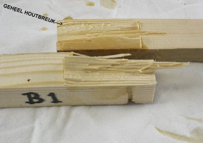

Beenderlijm #1 | 27 kg x 0,305 m = 8,2 kgm | +/- 0% ,, |

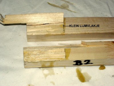

Beenderlijm #2 | 27 kg x 0,305 m = 8,2 kgm | +/- 3% ,, |
Beenderlijm #3 | 22,3 kg x 0,305 m = 6,8 kgm | +/- 5% ,, |
Conclusies
Op basis van een testje van zo geringe omvang kunnen moeilijk algemene conclusie worden getrokken. Maar de geringe spreiding in de resultaten geeft wel wat vertrouwen. Geruststellend vond ik dat de beenderlijm in dit testje gemiddeld ongeveer even sterk bleek als de PVA
Hoewel het er alle schijn van heeft dat het hout wat te zwak was in deze test, toonde de PVA, meer dan de beenderlijm, de neiging (deels) op het lijmvlak te breken. Bij een test met een sterkere houtsoort zou de beenderlijm er nog wat gunstiger uit kunnen komen.
