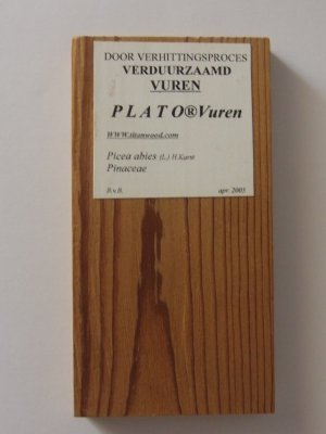

Ik weet niet waar vandaan je dit stukje overgenomen hebt, maar dit wekt de indruk dat platowood altijd afkomstig is van de populier hetgeen niet zo is.
Ik heb hier een stuk platowood van de fijnspar (vuren). Plato(wood) is een manier van verduurzamen en geen specifieke houtsoort.
Piet, heb je al achter de link gekeken naar de site van Platowood? Daar hebben ze het wel degelijk over populier, en niet over naaldhout.

Ik ontken toch niet dat platowood populier kan zijn? Ik zeg alleen dat het niet altijd populier hoeft te zijn wat ze op die site wel suggereren.
Het is een manier van verduurzamen.
