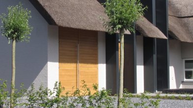

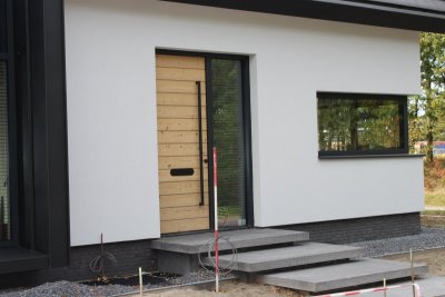

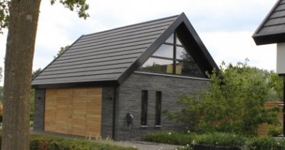

Hallo,
Wie weet hoe wij met verduurzaamd hout (bijv. Plato Frake, Ayous, Frake Noir) de lichte uitstraling zoals op onderstaande foto's kunnen bereiken? Welk type hout kunnen we het best kopen en hoe het beste af te werken (beitsen of olieen)?
Wij willen die kleur vervolgens behouden, dus niet laten vergrijzen.
Alvast enorm bedankt!
Groet,
Steve.

Misschien helpt deze info over de houten bruggen over de A7 in Sneek je wat op weg: gemaakt van Accoya, behandeld met licht gepigmenteerde beits.
