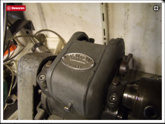

Het intrigeerde me dat op geen van de Tritons junior die ik heb gezien enig merkteken of labeling zat dat verwijst naar de Zweedse fabrikant Högboholms Mekaniska Verkstad. De website lathes.co uk kent het bankje onder de naam Högbo 75; het erbij afgebeeld bankje heeft de zwart/goud/rood-labeling van Ouwerling en een typeplaatje ”Triton junior”

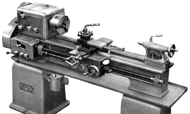

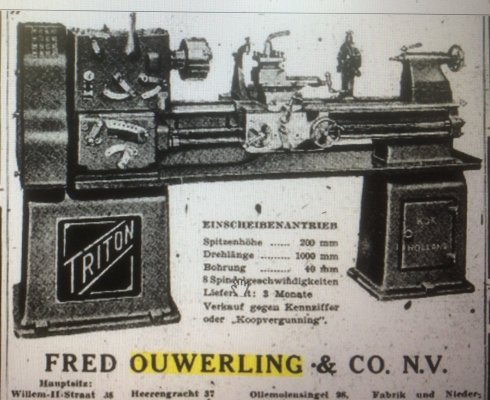

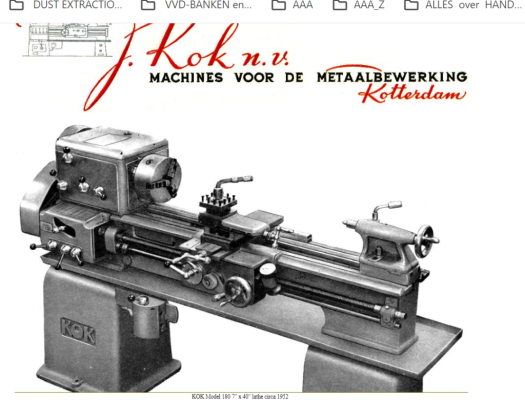

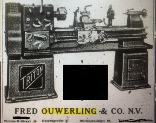

Uit één van de archiefstukken bleek een zakelijke relatie tussen Ouwerling en een Rotterdamse machinefabriek. Deze fabriek (eigenaar een zekere J. Kok), maakte in de oorlog een draaibank die een opvallende gelijkenis lijkt te hebben met een bank die Ouwerling in 1942 in een kranten-advertentie aanbood onder de naam Triton senior. De erbij geplaatste afbeelding is van slechte kwaliteit. Behalve visuele gelijkenis hebben de banken ook ongeveer dezelfde afmetingen: 1000 mm tussen de centers en een max werkstuk-diameter van 180-200 mm. Beide hebben 8 snelheden. Hieronder staan afbeeldingen van de bank van J. Kok en van de Triton senior uit de advertentie van Ouwerling. (Ik heb overigens op MP nooit een Triton senior aangeboden gezien)
De bank van J. Kok zoals hieronder afgebeeld (uit Lathes.co.uk). lijkt een nieuwere variant van een zelfde model. De afbeelding van de bank van Kok dateert van 1954 en de Triton Senior is uit een krant van 1942.

Ik zie vooral veel verschillen. Er lijken geen gietstukken te kunnen worden uitgewisseld. Kok draaibanken komen nog geregeld langs op marktplaats. Neutraal betekent toch dat je aan iedereen levert? Die machines hebben in basis, allemaal de zelfde functies.

Ik heb ook nog een draaibank staan, die hier op lijkt. Alleen oudere simpelere uitvoering. Ook zweeds. En vergelijkbare maten. Je komt ook op marktplaats nog veel van zulke banken tegen die allemaal erg veel op elkaar lijken. De triton lijkt een losse kop met een excenter klemming te hebben. Heeft mijn voorkeur ten opzichte van vergrendelen met een losse sleutel, zoals bij de kok draaibank. Ik gok dat de archieven de vuilverbranding in zijn gegaan en de mensen die er werkten zijn reeds hemelen. Informatie vinden over niet meer bestaande machinefabrieken is heel lastig.

Die machine zal wel bij kok gemaakt zijn. Ouwerling is volgens mij meer een handelsonderneming. Er staat nog een kok zoals op je tweede plaatje op marktplaats. Het lijkt me waarschijnlijk dat door de oorlog de import mogelijkheden van grotere draaibanken stil was gevallen. En dat er daarom aan de de firma Kok is gevraagd, om een grotere bank op het triton label te vervaardigen. Bij de import machientjes zat volgens mij het triton label er los op. Bij deze machine hebben ze de gietvorm voor de linker voet aangepast, wat niet zo moeilijk is als je korte lijntjes hebt. Het lijkt me geen totaal nieuw ontwerp, maar een aanpassing van een al bestaand Kok draaibank. In die tijd moest je alles aanpakken, dus als Kok wat kon verdienen door triton op een machine te zetten, dan gebeurde dat. Ik doe even een gok. Voor deze maat draaibanken had je vermoedelijk toestemming van de duitse bezettingsmacht nodig. En duitsers zijn nog al van alles documenteren. Je hebt dus kans dat je hier gegevens over kan vinden in de duitse archieven.

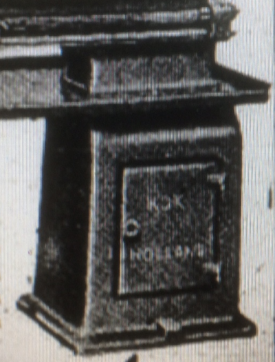

Dat lijkt me een niet onwaarschijnlijke gang van zaken. Ik weet dat het bedrijf van J. Kok en Ouwerling waarschijnlijk zakelijke contacten hadden met de Groot, destijds ijzergieterij in de buurt van Tilburg. En het is waar; een nieuw deurtje gieten met ingegoten letters is technisch geen probleem. Ik denk ook (afb nr 2) dat het linker grootletterig diagonaalsgewijze aangebrachte "Triton" er los op is geschroefd Misschien staat er onder deze opgeschroefde plaat uit afb 2, wel "Kok" zoals in aflevering #6 van dit draadje). Het ""Kok, Holland"" op de rechterpoot van onderstaande afb , zijn wel ingegoten letters lijkt me.

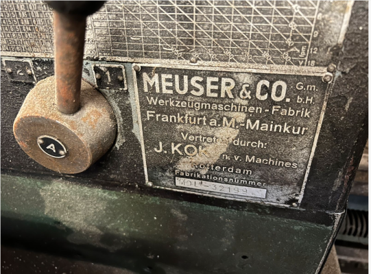

Een andere mogelijkheid is dat die Triton senior geen J. Kok maaksel was maar een uit Duitsland afkomstige machine van bijv Meuser. NB: J. Kok vertegenwoordigde de fa Meuser zoals blijkt uit afb 1. .
Dus, als iemand nog een suggestie heeft welk Duits merk het kan zijn of welk type Meuser het is uit de tijd dat oost en west Duitsland één staat waren (voor WO II dus ) hoor ik dat graag.
@Chevy: Inderdaad: Kok uit Rotterdam was importeur en fabrikant. Ouwerling was vooral een handelshuis.
Alleen kopers met een Kennziffer of Koopvergunning konden machines kopen. In de advertentie (afb 2) van Ouwerling staat dit ook vermeld.

afb 1: J. Kok vertegenwoordigde in Nederland Meuser en Co. Deze foto is van een machine - type M.O.L) van na de tweede WO denk ik; een hard bewijs dat J. Kok ook al voor WOII Meuser en Co vertegenwoordigde heb ik (nog) niet.
adb 2: Is de Triton senior van Duitse makelij van vlak voor of begin WOII? Ouwerling adverteerde ermee in deze Duitstalige krant die op Nederland was afgestemd. Waarschijnlijk is de plaat op de linker kolom een opgeschroefd paneel met daarop het handelsmerk "Triton" Rechts staat de naam van J. Kok. Ongetwijfeld met goedkeuring van de (Duitse? Meuser? ) fabrikant Of is de bank toch door J. Kok gemaakt? Leuke problemen om uit te zoeken.
