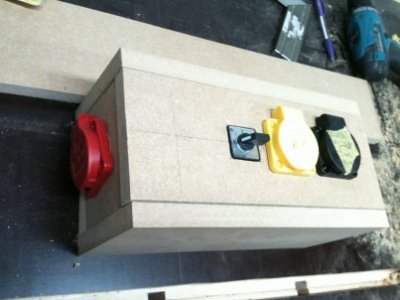

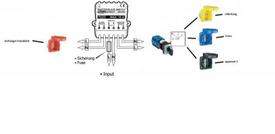

Begrijp ik goed dat je ook meerdere zuigaansluitingen wil, die moeten openen wanneer je het bijbehorend stopcontact gebruikt? Je zou dan elektrisch schakelende kleppen nodig hebben en dat is best luxe maar kan wel :cool:
Indien je een stevige 'slof' op je stofzuiger aansluit, schakelt de stofzuiger vanzelf in zodra één vd apparaten inschakelt, je moet dan nog wel de slang op het juiste apparaat zetten natuurlijk.
