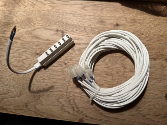

Bedoel je zoiets?
Dat heet volgens het label een PKP Aansluitset. Op dat label staat ook een productcode en andere info:

Bedoel je zoiets?
Bekijk bijlage 162057
2107258
PKP AANSLUITSET
8901451 AMP 5VD
Ik denk dat ik die een hele tijd geleden bij een setje inbouwleds heb 'gekregen'. Maar heb toen bestaande bedrading gebruikt omdat die inbouwspotjes ter vervanging van halogeen-spotjes waren.
Ja dat bedoel ik. Alleen nu niet met die stekkertjes maar voor gewone snoeren. De adereindhulsen knijp ik er zelf wel op en snoer heb ik genoeg.

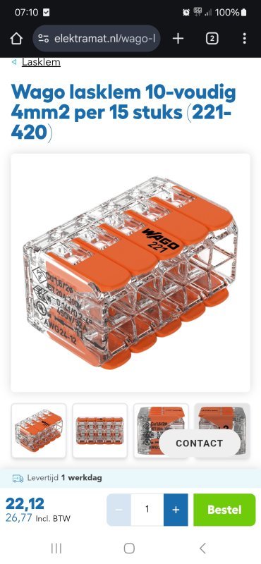

Ik heb besteld bij 123-led, 123led.nl - De goedkoopste led lampen en led spots!
Waarderingen: Miko
