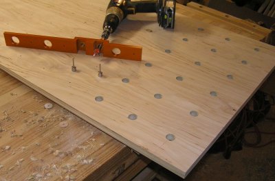

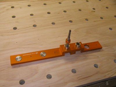

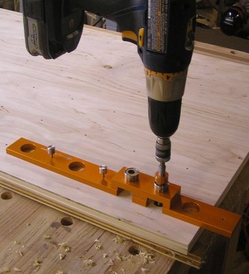

Vandaag kreeg ik de Parfitt MFT mal binnen en ik moet zeggen dat het een zeer goed afgewerkt geheel is. Alles past zeer precies, zo precies dat het nog een beetje stroef gaat.
De paneeldeur, die ik momenteel onder handen heb is even aan de kant gezet zodat ik aan de nieuwe tafel kan gaan werken.

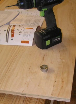

Ik had natuurlijk al wat video's over de werkmethode gezien. Op dat gebied is Peter Parfitt moeilijk te ontlopen. Dus ik kon snel aan de slag. Een 1/4 plaat multiplex van 18 mm werd eerst op 1200 x 600 gebracht. De basislijn langs de lange kant werd uitgezet en als controle de lijn langs de korte kant. Op deze lijnen komen de eerste gaten. Het eerste gat van 3 mm wordt op het kruispunt van die lijnen geboord.

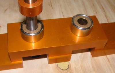

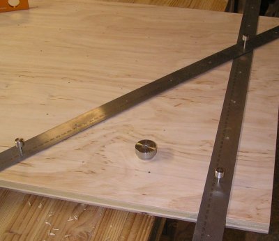

Er is een boorgeleider meegeleverd. Eerst steek je de boor door de geleider, zet de geleider vlak op de ondergrond en dan kun je redelijk haaks boren. Na het eerste gat kun je al een lineaal met de 96 mm gatenverdeling vast prikken op het eerste gat. Door de lineaal over de basislijn te leggen kun je het tweede gat boren. Nu ligt in feite het hele systeem vast kwa orientatie. De tussenliggende gaten kunnen nu geboord worden.
Zodra de eerste rij gaten geboord is kan er een rij haaks daarop uitgezet worden en wel met de stelling van Phytagoras. Eén lineaal gaat op het eerste gat. De tweede lineaal gaat 3 gaten verder in het hout. Met de derde pin zet je de linealen vast op het vierde respectievelijk vijfde gat. Nu staat de erste lineaal haaks op de rij gaten en kunnen de tussenliggende gaten geboord worden.

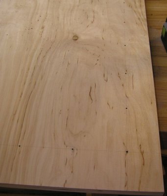

Ik was aanvankelijk wat sceptisch over de uiteindelijke nauwkeurigheid maar het komt precies uit. Ik controleerde eerst met een grote carpenters square en vond een lichte afwijking. Maar die bleek een kleine afwijking te hebben toen ik het met een preciese winkelhaak controleerde.

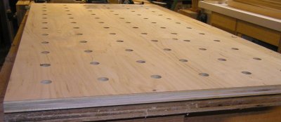

De hele plaat werd met 3 mm geboord en toen was het tijd voor de 20 mm gaten. Met een beetje olie op de lagering ging alles soepel rond.
De speciale bit maakt mooie gladde gaten zonder noemenswaardig uitbreken aan de onderkant. Ik heb wat dogs geprobeerd en ze passen even soepel in de gaten als bij de originele MFT.
En nu is het een zaak van de lange adem om alle gaten te boren.

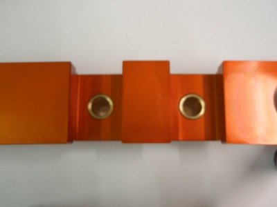

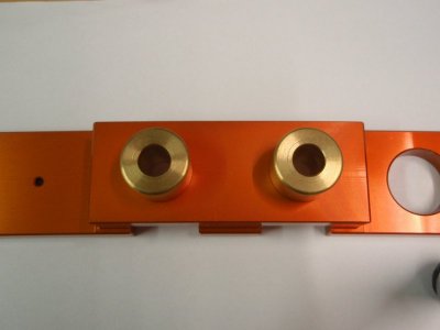

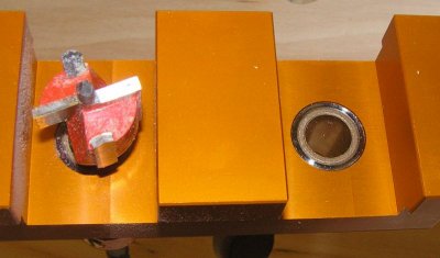

Ik heb deze ook en het werkt geweldig alleen jammer dat je voor die prijs er geen derde liniaal bijkrijgt.
Later heb ik de gaten nog wel met een R2 afrondfrees bewerkt, dan zijn de randen niet meer zo scherp.
Kun jij voor mij een detail foto maken van de boorbussen op de mal, het lijkt wel of die veranderd zijn.
Veel plezier ermee en laat de afbeeldingen maar weer komen.

Ja ik zie het verschil, maar mijn bussen zijn geheel van koper/brons.

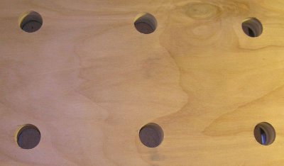

Boor jij met iets eronder of niet i.v.m. uitbreken?
Ik heb met niets gedaan in hard MDF en dan kreeg ik net als Peter Parfitt zo'n mooi plat rondje als laatste eruit.
Veel plezier ermee met vriendelijke groeten, :).

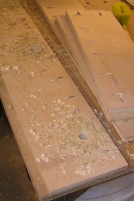

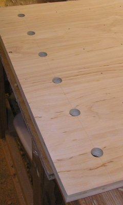

Met dit multiplex heb ik op een vergalde plaat multiplex gewerkt. Ik kreeg zo nu en dan het rondje van de laatste laag van het ply er uit. De bovenkant is mooi glad geboord maar de onderkant is wat ruwer met wat kleine stukjes uitgebroken. Maar ik had niets anders verwacht van deze kwaliteit van Home Depot. Het valt me zelfs nog mee. Maar het boren is gedaan. Nu ga ik de bodemplaat op maat zagen en daarna de verticale delen.
WR1944
in memoriam
Het bovenblad is gedaan. De mal kun je positioneren met de pennen maar op een gegeven moment zijn er niet meer genoeg 3 mm gaatjes en moet je werken met de meegeleverde dogs. Door de zuivere passing is het plaatsen en afnemen van de mal een secuur werkje. Maar uiteindelijk is de gehele plaat van MFT-kwaliteit geworden.

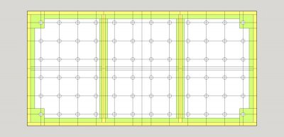

Zoals gezegd is de bodem ook al op maat en ga ik aan de verticale delen beginnen. De hoogte van die delen wordt 160 mm met een opening van 100 hoog. Ik moet nog even kijken of een strook van 30 niet te zwak is over die lengte.
Had je dan geen last met boren als dat centerpuntje in de offerplaat gaat want dat is toch geen boortje?

Aan de onderkant is wel wat minimale uitbraak. De laatste paar millimeter moest ik wel flink drukken om de tip in de onderlaag te persen maar het lukte wel. De bovenkant is perfect glad en strak. Ik had gedacht om de rabden van de gaten te breken met iets van een kegelvormig schuurgeval als ik zoiets kan vinden. Anders laat ik het zo. In het gebruik zal het wel wat slijten. Nu de verticalen aanbrengen. Dat wordt een aardige puzzle.
WR1944
in memoriam
Met het relatief goedkope multiplex van de bouwmarkten is een klein beetje uitbraak aan de onderkant nauwelijks te vermijden. Omdat ik de punt van boor in het onderliggende afval multiplex moest duwen gingen de laatste millimeters een beetje ongecontroleerd.

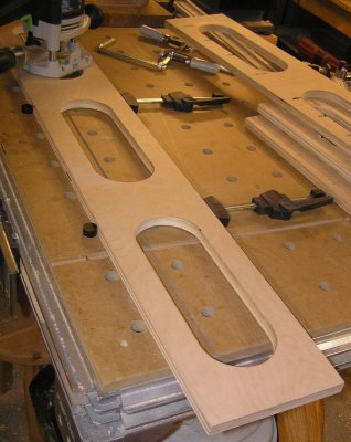

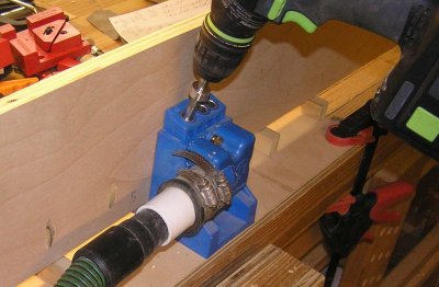

De verticale verstevigingen die de sterkte aan de doos geven werden op de CMT-tafel gezaagd. Alles op 180 breedte. Daarna alle delen op lengte gezaagd op de MFT met de lineaal als geleiding. Vervolgens met de Kreg de potgaten geboord.
De openingen rondom om je handen onder de tafel te kunnen krijgen als je iets aan de onderkant wilt vastschroeven werden afgetekend. Met een 1" Forstner boor de gaten geboord als beginnetje voor de decoupeerzaag.
Na het uitzagen worden de randen met een kleine straal afgerond.
Als ik alle potgaten heb gedaan schroef ik eerst het verticale rooster samen en dan pas aan het bovenblad. Dat lijkt me de gemakkelijkste manier van werken.
