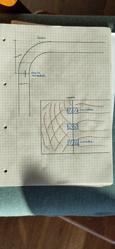

Geïnspireerd door Jelmer's post, wil ik binnenkort beginnen aan een zwevend bed. Ik ben van plan om de zijkanten met een curve aan het voetenbord te bevestigen, zie mijn schets hieronder.
Om het bed demontabel te houden, moet de verbinding tussen de ronding en het voetenbord niet permanent vast zitten. Ik denk dat dit met domino connectors kan, maar deze heb ik niet en is erg duur om voor twee verbindingen aan te schaffen. Hebben jullie goede ideeën hoe ik deze verbinding kan maken? IMG_20241026_161930.jpg

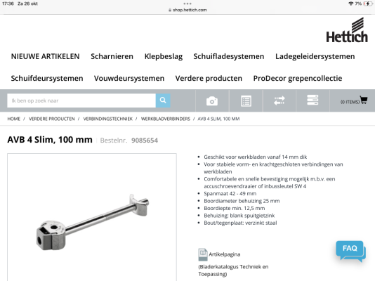

In de tekening ga je volgens mij in de bocht een stukje kops hout zien. Ik denk dat het mooier is wanneer je alleen langshout ziet, en je die bocht moet maken uit een dikker stuk hout en dat in model brengen.
Je krijgt dan 2 verbindingen. Bij beide boven en onder een gewone domino of deuvel en in het midden een verbinder zoals hieronder bijvoorbeeld.

niet goed gekeken, hoeft niet, maar dan moet je wel kops op langshout lijmen. Misschien nog steeds handiger om de bocht als apart deel te maken
Ja er komt inderdaad een stuk kopshout in zicht. Het einde van de bocht is dan volledig kopshout, maar dat vind ik niet zo erg. Ik kan de bocht inderdaad ook van een blok maken die diagonaal georiënteerd is op de zijkanten om de hoeveelheid kopshout te verminderen.
Die van 4 verbinders zien er goed uit. Een stuk betaalbaarder dan de domino connectors. Ik heb zelf een domino, maar de boormal voor de connectors kost zo'n 100 euro

Het eerste wat in me opkomt, krijg je met deze radius geen problemen met je matras en dekens? De ronding lijkt me vrij groot.
Als je een redelijk stug matras hebt, en je het bed iets te krap voor het matras maakt, komt het er redelijk stijf tussen te liggen. Je zou er voor kunnen kiezen om het bed dan iets ruimer te maken.
Maar misschien zie ik teveel problemen?
En als ik deze ronding zou maken, dan zou ik wel op alleen lijmen durven vertrouwen. Het hout is 4 cm dik, en m.i. heb je genoeg lijmoppervlak.
De binnenstraal is 8 cm. Dat kan ons huidige matras nog wel ingedrukt worden. Maar het kan inderdaad problemen geven met een toekomstig matras. Ik ga er sowieso een mal van maken en kijken hoe dit op het huidige bed werkt. Afronden van één van de planken onder 90 graden kan ook, maar dan is de ronding veel minder uitgesproken (en het houtbewerken minder uitdagend).

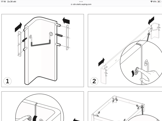

Bij de Auping auronde wordt een soort paneelverbinder gebruikt, maar die zie je van buiten zitten, ziet er overigens wel netjes uit.
    149 KB · Weergaven: 23
Wat je aan de buitenkant ziet zitten, de metalen dopjes op de poten, is de bevestiging voor de beugels waar de bedbodem in ligt. Het schroef/bevestigingsdeel zit in de liggers in een pot-gat.
Je zou de verbinding kunnen namaken met een stokschroef en een moer met een paar gaatjes om die te draaien.
(Mmmm, bedenk ik mij, tenzij de Auping "stokschoef" ook verbonden is met de metalen plug voor de bodem beugel. Zo ver heb ik het nooit uit elkaar gehaald)
