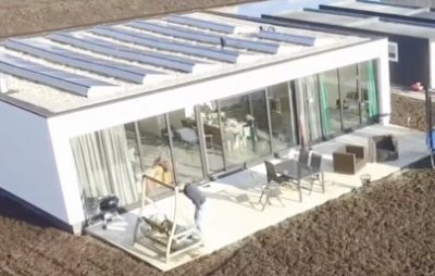

Binnenkort is de oplevering van ons nieuwe huis, deze is aan de buitengevel geheel in Accoya daar waar geen glas zit. De achtergevel is 95% glas zie voorbeeld foto. (witte stuc wordt dus Accoya)

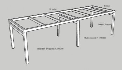

Nu wilde ik van Accoya een veranda maken tegen de zon (achtergevel is ZW) waarbij deze ongeveer 12,5 meter bij 4 meter zal worden. Ik ben wat aan het schetsen gegaan en voor het eerst met Sketchup, nog best lastig .

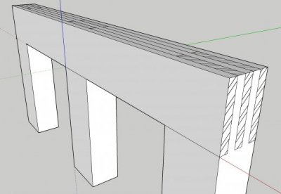

Ik wil maximaal 3 staanders (ongeveer 125mm breed en 200mm hoog) gebruiken op 12,5 m
Er komen 2 van deze constructies, kan deze manier van lamineren?
Dan zijn er 7 liggers van 4 meter gepland met bv Pitzl verbindingen
Oh ja de veranda kan niet / wordt niet bevestigd aan de gevel

Op de nu bedoelde constructie komen Accoya planken onder een kleine hoek zodanig op een ligger dat het geheel er in stukken van 2mx4m er af gehaald kan worden.

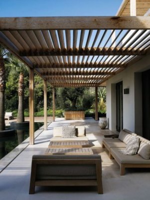

Beetje zoals dit voorbeeld

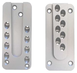

Beetje off-topic, maar hou heten die aluminium zwaluwstaaart verbinders die op het plaatje staan? Dat ziet er namelijk heel interessant uit.

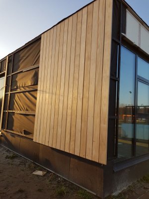

Dit is hoe mooi die gevel gaat worden (dit doen ze wel opnieuw omdat het niet helemaal goed zit...)

Zoals eerder genoemd zou ik, hoe duurzaam verondersteld het hout dan ook moge zijn, onafgedekt kopshout aan de bovenzijde vermijden.

Voor de constructie zou ik dan idd eerder kiezen voor iets van een verdekte pen/gat verbinding, zodat je staander beschermd is. Daarover veel topics te vinden.
Wat betreft de panelen, ik vermoed inderdaad ook dat je die, door formaat en gewicht, in de praktijk weinig zal gaan verplaatsen. Kan je niet het frame van de veranda nemen en daartussen een zonwering plaatsen van (lichtdoorlatend) doek welke in/uit gerold/geschoven kan worden?
Zoiets (maar dan zonder een dak er boven en een mooie variant, dit was het eerste plaatje wat ik tegen kwam):
Of, maar dan maak je het wel een meer complexe constructie, zo dat je de lamellen kan kantelen. Als er weinig zo is draai je ze open naar het licht toe, als de zon er op schijnt draai je ze zo dat ze 'afsluiten'.

Ben vanochtend even aan het rekenen geslagen en toch wel gaan twijfelen.
Uitgevoerd in Accoya, zelf lamineren en nog zonder lamellen gaat het richting 6000 euro, oeps...
Daarna gaan rekenen met Douglas, nog steeds zonder lamellen ongeveer 1400 euro.
Ik wil zo min mogelijk schuine lijnen in het ontwerp en vraag me af of dit mogelijk is? Zie Sketchup tekening

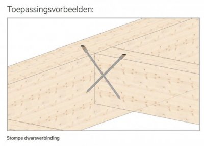

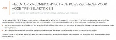

Is er ook iemand die met Heco topix CC heeft gewerkt?
http://www.heco-schrauben.nl/schroeven-accessoires/schroeven/heco-topix-combiconnect/
Alvast bedankt voor reacties

Ik heb de versie van Wurth gebruikt ipv de heco combiconnect, voor het versterken van de verbinding balklaag-moerbalk.
Werkt goed, slagschroevendraaier is wel een vereiste.
Kan/wil je het aan de gevel bevestigen, of moet het losstaand worden?
Als het aan de gevel vast kan, dan kan je de schoren wel achterwege laten. Moet het een losstaand geheel worden, dan wordt het een heel ander verhaal.

De achtergevel heeft een 20 cm isolatielaag aan de buitenkant, er zit wel een koof voor screens en die heeft 5 gegalvaniseerde beugels die aan het beton van het dak is bevestigd. Dus het is lastig maar niet geheel onmogelijk.
De veranda krijgt geen dak dat maakt de situatie iets eenvoudiger? De dubbele balk bij de 3 staander constructie kan wel aan elkaar bevestigd worden, dat blijft een beweging over in de lange richting?
Aan de woningzijde zouden kleine schoren, mits niet zichtbaar vanuit huis nog wel acceptabel zijn.
