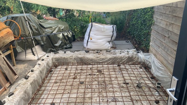

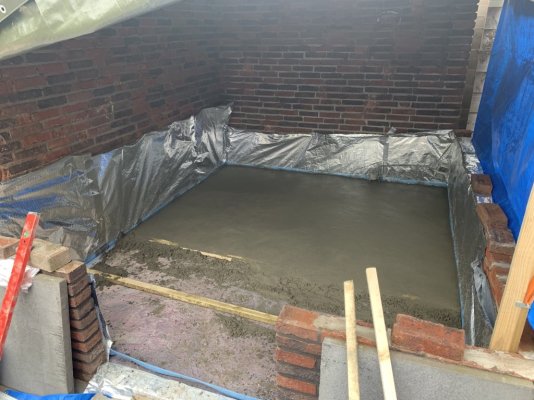

Toen ik eenmaal het ontwerp had was het een flinke zoektocht om een metselaar te krijgen, die waren namelijk allemaal druk bezet. Ik kan mezelf best wel het een en ander aanleren, maar metselen gaat me te ver, zou me ook teveel tijd kosten. Toen ik een iemand had, gaf dat druk om op tijd de fundering klaar te hebben en dat was nog een flinke klus omdat alles via de garage gekruid moest worden (tijdens de hittegolf van 2020). De fundering moest een vorstrand hebben en onder het terrasniveau komen, omdat ik geen betonrand wilde zien, maar metselwerk dat naadloos op het terras zou aansluiten.
Na 3 weken uitharden was het zover en kon het metselen beginnen.
De hoge muren heb ik gekozen omdat de achterkant tegen de erfafscheiding aan kwam te staan en ik daar niet meer bij zou kunnen voor onderhoud. De hoge muur die onder de overkapping kwam, is gekozen om het risico brandgevaar aan het schuurtje te minimaliseren, aangezien daar een kachel tegen aan zou komen. Er zijn ook andere mogelijkheden, maar dit vind ik het mooist. Enige nadeel van het metselen is wel dat de kosten daarvoor significant toe nemen tov werken met hout, tenminste ik was nog begonnen voordat de kosten helemaal de pan uitrezen als gevolg van de pandemie.

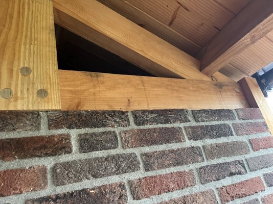

Daarna kwamen de palen van 150x150 en dakconstructie van 70x150. Is dit overdreven? Wellicht had het met wat minder zware uitvoering van het hout gekund, maar ik wilde het liever te stevig hebben dan te zwak. Hetzelfde geld waarschijnlijk voor de tellerkop schroeven van 8.0 dik. Zag namelijk bij vrienden dat aannemers voor een overkapping met 6.0 schroeven werken. Alle schroeven zijn verzinkt aangebracht zodat die later netjes weggewerkt zouden kunnen worden.

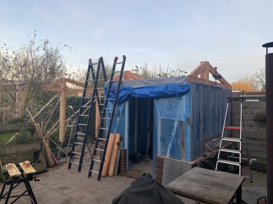

Toen de dagen korter waren geworden, heb ik best wat gedaan in de avond uren met een bouwlamp erbij en dat ging beter dan ik had gedacht. Het voordeel was dat het uitlijnen van de dakconstructie met de laser een makkie was, is overdag toch een stuk slechter te zien.
en dat leidde overdag tot

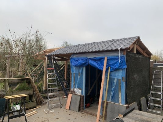

Vlak voor kerst zat het dak er wel op, maar de afweking van de buitenwand liet enige tijd op zich wachten omdat het weer nogal tegen zat. Nog even getwijfeld of ik kosten zou besparen door underlayment te gebruiken ipv dakbeschot, maar dat scheelde zo weinig dat het niet de moeite zou zijn. Bovendien zou dan ineens een andere houtsoort te zien zijn, terwijl verder alles van Douglas was. Om het mezelf makkelijk te maken, dit meteen gebruikt als excuus om nieuw gereedschap aan te schaffen, want een tacker werkt wel zo snel met al die planken.
en daarna het dak erop:

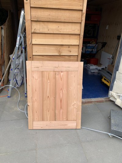

Er was sneeuw aangekondigd dus was het tijd om snel een nooddeur te maken (die er uiteindelijk een half jaar op heeft gezeten) en zoveel mogelijk van de buitenwand erop te zetten. Toen de eerste sneeuw viel zat er minder van de buitenwand op dan gehoopt, het was niet anders. Dit heeft ook te maken met het feit dat ik alle planken eerst in de garage heb voorbehandeld met lazuur voordat ik ze ging plaatsen en aangezien ik maar 3 planken tegelijk kon behandelen duur het een paar weken voordat dit klaar was. Iedere ochtend en avond een laag en dan omdraaien. Heb nog gezocht naar neutraal of bruin geimpregneerd, maar kon dat in de buurt niet vinden. Zwart of groen geïmpregneerd was wel verkrijgbaar maar vind ik niet mooi.
