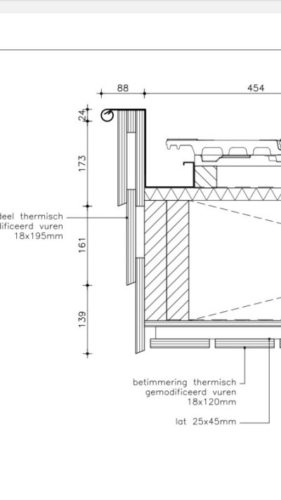

Onderstaand heb ik een detail van mijn boeidelen die tegen de dakgoot en dakbalk zitten.
Hoe krijg ik dit goed geventileerd. Momenteel in deze detailtekening zou condensvorming plaats kunnen vinden tussen boeideel en dakgoot en vocht ophoping doordat er geen lucht door kan stromen.

Zoals ik de tekening nu interpreteer, is ventilatie niet je grootste probleem. Wat zien we rechts op de tekening? Want daar komt het water terecht als je afvoer verstopt zit.
4.819
1.206
Het uitvullatje (tussen de bak en het boekdeel) in delen maken ( met openingen) en het boeideel niet tot tegen de zink laten komen.
Maar ik denk niet dat je je veel zorgen moet maken over condensophoping. De condens kan door het hout migreren. Belangrijk is dat de bak uit massief hout is en niet uit plaat. Er mag geen condens blijven zitten tussen zink en bak.

Het is me nog niet duidelijk. Een dakgoot, maar het is geen dakgoot. Zink gaat normaal gewoon in de bak. Daar wordt verder niets onder gedaan. Je slaat de klangen op de rand en draait de zinken delen er in, hoekje afknippen , in elkaar schuiven en solderen.

Ik denk dat je de panlat niet ziet op de tekening. Is doorsnede in de lengterichting.
Deze manier van afwerken van de rand van een dak heb ik nooit gezien. Vind het wel een iele constructie. Die opstaande kant heeft niet veel waar ze vast zit.
4.819
1.206
In vaktermen noemt men dit een verholen goot. Bij een boeiboord wordt dit niet vaak toe gepast. Meestal kiest men voor een kantpan. Hiervan ligt de wel over het boeiboord heen.

Ik zie nog steeds niet, hoe ik dat plaatje moet interpreteren. Als je geen kantpannen hebt, gaan het zink over je pannen heen, als deklijst. Dit voorkomt dat je pannen bij de eerste storm op de grond liggen. Je maakt allen een gootje, als je niet goed uit komt met je pannen, bijvoorbeeld bij een dakkapel. Maar dan zet je je lood eerst zo ver mogelijk over de pannen. Het gootje heeft dan alleen een functie bij zware regen, met wind op de aansluiting.
De constructie van een verholen goot word vaak toepast langs de wangen van een dakkapel. Dit uit oogpunt van esthetica. Die loden stroken langs de wangen van een dakkapel zijn ook niet fraai. Als een verholen goot goed wordt uit gevoerd is deze lekvrij. Langs een boeiboord is het toe passen van pan haken een vereiste. Verholen goten kom je ook vaak tegen bij monumenten.

Bedankt voor de reactie. De vraag is nog wel hoe ik de boeidelen zo gemonteerd krijg dat ze niet gaan rotten over een langere periode.
Is dit een eigen ontwerp of zo voorgeschreven door architect/studiebureau?
Als het zo voorgeschreven is moet je de vraag stellen aan diegene wat het ontwerp heeft gemaakt. De ontwerper moet je dan verwijzen naar een norm of bouwvoorschrift waar de detaillering in beschreven is.
