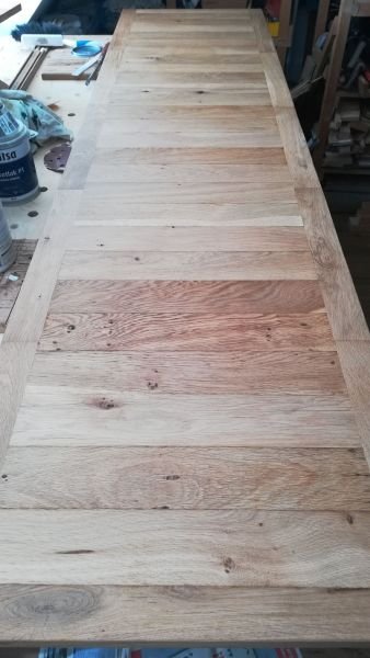

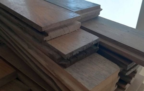

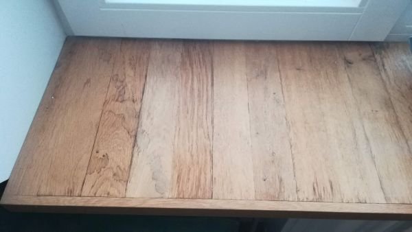

Gaandeweg raakt het huis steeds verder af (voor zover je huis ooit af is). Heb in de woonkamer een vensterbank gemaakt. Van de oude eikenhouten vloer die in het huis lag toen ik het kocht. Dat waren smalle delen, varierend in lengte. De kortste delen gebruik ik voor dit soort klussen.

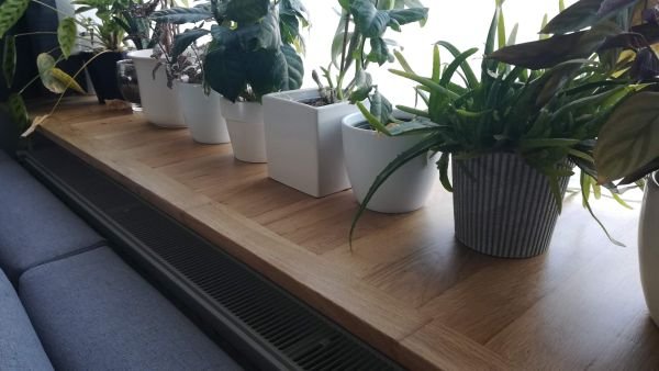

Allereerst het eindresultaat:
Hij is 193cm lang
En 48cm breed

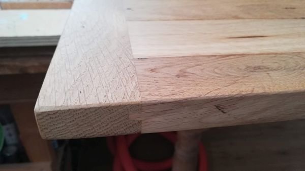

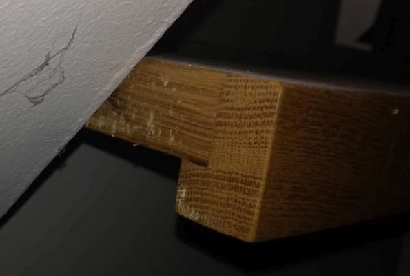

De oorspronkelijke plankjes hebben een sponning die alleen aan de zichtkant aansluit.

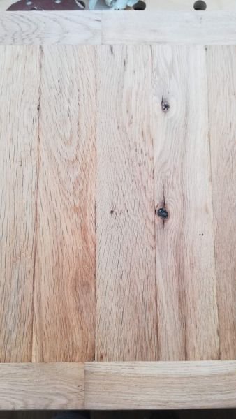

Die heb ik er van afgezaagd en er een nieuwe aangemaakt. Dit met een verbindingsfreesset in de freestafel. Dwars erop aan voor- en achterkant een lat met dezelfde verbinding vol op verlijmd om de vensterkant voldoende breed te maken, recht te houden en mooier te maken.

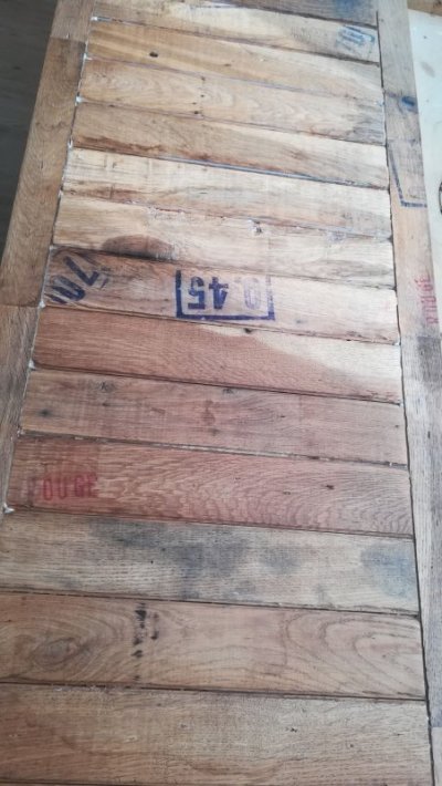

De onderkant is eigenlijk ook best mooi! Zouden de latjes uit oude wijnvaten komen?

De vensterbank is afgewerkt met 4 lagen Glitsa parketlak mat.
Het in twee richtingen verlijmen van massief hout is voor de werking in theorie een zeer slecht idee. Ik heb dit echter ook al gedaan bij de vensterbank van een slaapkamer (nu werkplaats). Daar "werkt" het al jaren prima. Al zit daar alleen aan de voorkant een dwarslatje. Er zitten slechts lichte scheurtjes in. Er komt af en toe regenwater op. Ik moet deze nog een keer opnieuw schilderen.

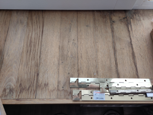

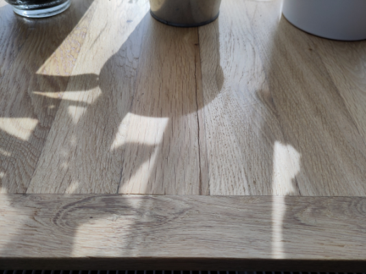

Update over het werken van de latjes. Het vast verlijmen van hout in twee richtingen is normaal geen goed idee. Het gebruikte hout is van een oude vloer, dus het eikenhout is al erg oud. Zeer hard ook.
Er zit in de vensterbank beneden na vier jaar een klein scheurtje.
De vensterbank boven (officieel slaapkamer, maar bij mij klushok) is nu 12 jaar oud. Daar zitten iets meer en grotere scheurtjes. Waarschijnlijk omdat deze nog al eens nat wordt als ik het raam vergeet dicht te doen bij een flinke bui. Deze moet nodig weer geschilderd worden.
