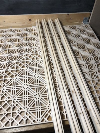

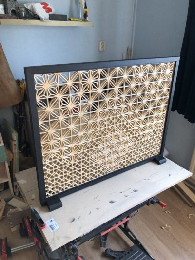

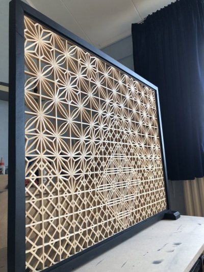

Vond dit wel het delen waard :)

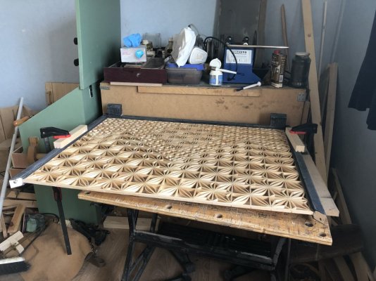

Dit kumiko werkje is net af!
Het is een scherm voor op de vensterbank.
Afmeting 90cm x 70cm opgebouwd met vakjes van 50mm en ingevuld met Goma-gara, Asa no ha, mie masu & die met de gebogen houtjes heeft volgens mij geen naam.. XD
Kumiko werk is van lindenhout 4mm x 10mm afgewerkt met Danish oil.
Hieronder nog een aantal plaatjes van het maken!!

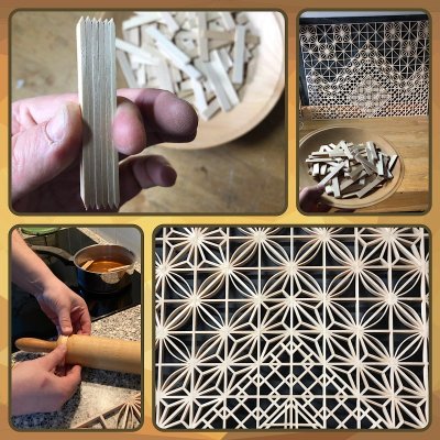

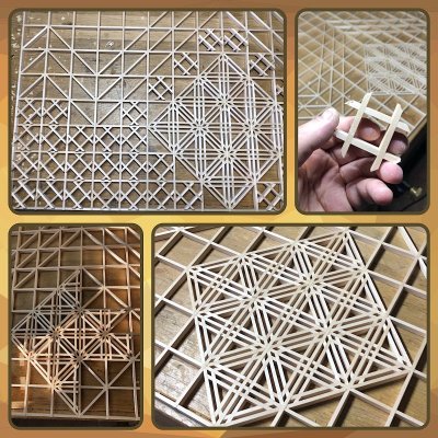

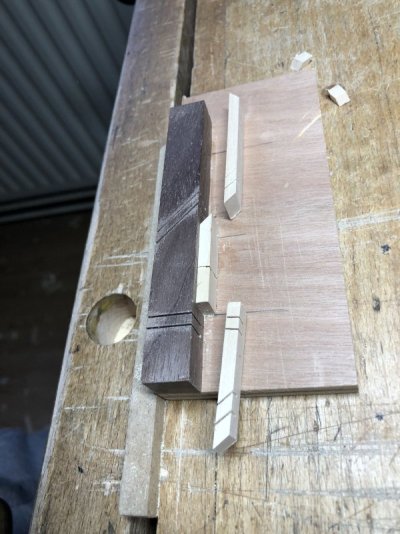

Mie masu *bovenste twee foto's*

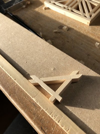

Goma-gara *onderste twee foto's*
Laatste onderdeel vond plaats in de keuken.
Latjes van 2mm x 10mm x 70mm in een pannetje water en met behulp van de deegroller de vorm erin "buigen"

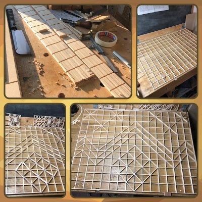

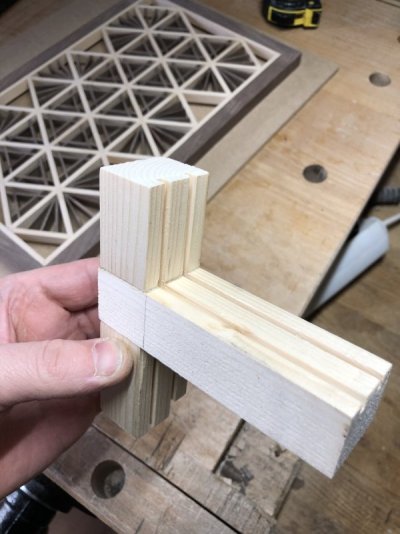

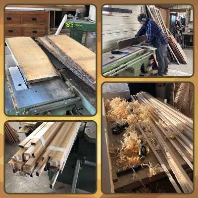

Hout voor het frame
Frame is boven in met verstek en met een pen onderin hierdoor kon ik het kumiko werk er van boven af inschuiven.

Diepe buiging voor dit werk. Even een vraag? Ik zou hier veel hout voor nodig hebben omdat ik me zou verzagen/missteken. Heb jij ook daar ook last van ?
Geck0
THNX!
Nou tegenwoordig gebeurd dat niet vaak meer., belangrijkste is dat de jigumi(basisframe) 100% foutloos is.
Zolang het klopt kan je alles op voorhand maken en daarna alles invullen met een drupje lijm erbij.
Soms maak ik voor patronen ook een mal.
