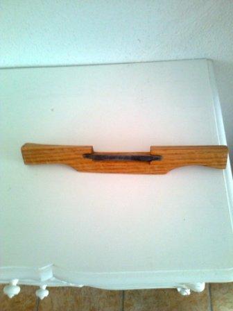

Een engelse chamfer plane, vrij vertaald een vellingschaaf. Volgens mij is dit type nooit in Nederland gebruikt, dus is er ook niet echt een Nederlands woord voor.
Dit exemplaar is gemaakt door Moseley uit London, ergens voor 1900. Het is een apart ontwerp met vrij veel metaal er in verwerkt. De beitel zit met twee schroeven vat, verder niks! Dus geen wig of klem of wat dan ook. Voor de beitel zit een soort doos die op en neer kan schuiven en waarmee je de breedte van het vellingrandje insteld. De bodem van die doos is van een metalen plaatje voorzien wat wel slim is. Je begint namelijk altijd op de scherpe rand van een plank te schaven en voor een houten schaaf betekend dat veel slijtage.
