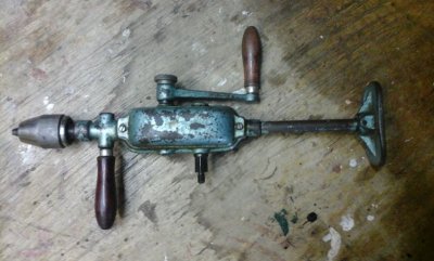

Ik heb een paar handboormachines met dubbele "versnelling" van een rommelmarkt. Nu missen in de boorkoppen de veertjes die de klauwtjes uit elkaar duwen.
Waar kan ik die, hier in het Noorden, krijgen?

De kan is niet heel groot dat je hier reserve onderdelen voor kan krijgen, misschien kun je een donor kopen en die onderdelen gebruiken? Ik weet niet precies wat voor veren het zijn maar ik heb ooit met staal van een voelermaat een y-vormige bladveer gemaakt en dat werkt nog steeds!

Vandaag ben ik bij De Wit in Roden geweest, die heeft ergens onder, één van de de metershoge stellingen, een paar dozen weggestopt staan waarin een keur aan veren en veertjes zitten: voor een paar euro was de klus geklaard :)

Net zoals balpointveren maar dan met een kleinere diameter. Omdat de bekken niet helemaal tegen elkaar aankwamen, heb ik ze iets uitgerekt en er een paar windingen afgeknipt. Het werkt nu prima.
