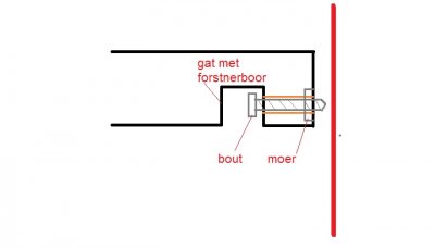

Als het geen houten muren zijn kan je dit eventueel ook doen hoor, maar dan kan je eventueel eerder met een boutje werken en de groef in de zijkant van je plak zo dik maken als de kop van de boutjes.
